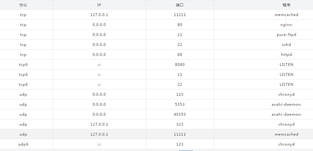

全新安裝 重啟后mysql無法隨系統(tǒng)啟動。 服務(wù)器 騰訊云 系統(tǒng) centos 7.0 64位。  需要手動啟動。 322.jpg

作者: zsjdream    時間: 2016-10-26 19:31
一樣的問題,誰有解決方案呢?
作者: smegx    時間: 2016-11-13 23:15
阿里云,同樣遇到此問題,也在找解決方案
作者: aleyy    時間: 2016-12-8 16:03
一樣的問題 數(shù)據(jù)庫老實不能啟動
作者: yanfei0429    時間: 2016-12-8 20:47
也是這樣,一樣的操作系統(tǒng)。
作者: dmcountry    時間: 2016-12-10 19:16
我也遇到了,有誰解決了嗎?
作者: dmcountry    時間: 2016-12-10 19:52
本人找到了解決方案解決在系統(tǒng)重啟后mysqld不隨系統(tǒng)自動重啟問題,如下:
編輯文件:
vi /etc/rc.d/rc.local
增加下面命令,保存
/etc/rc.d/init.d/mysqld start
然后添加該文件可執(zhí)行權(quán)限:
chmod +x /etc/rc.d/rc.local
經(jīng)過驗證該方案可行。
