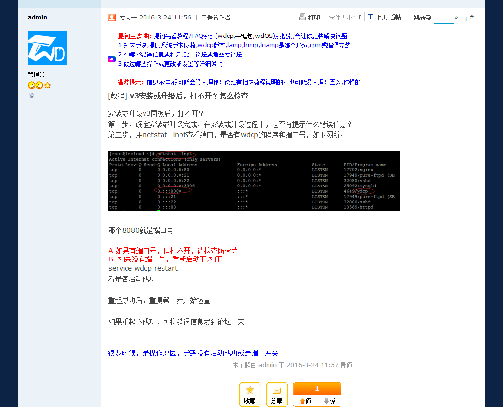

根據(jù) admin 老大的 辦法  依然還是打不開
我是其中一個  netstat -lnpt  也查看過了
升級v3后 修改了 自己的端口號     運行是可以查看到端口號的
說明是 修改成功的
這里涉及到這個問題的 都是 從V2升級到V3的用戶
命令   service wdapache stop     停止V2 版本后臺
在 命令 service wdcp start        啟動V3版本
如果返回的 都是 OK   刷新下 后臺  就可以了
圖片附件: QQ截圖20160723205409.png (2016-7-23 20:56, 98.74 KB) / 下載次數(shù) 12145
