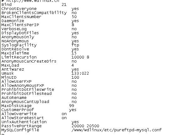

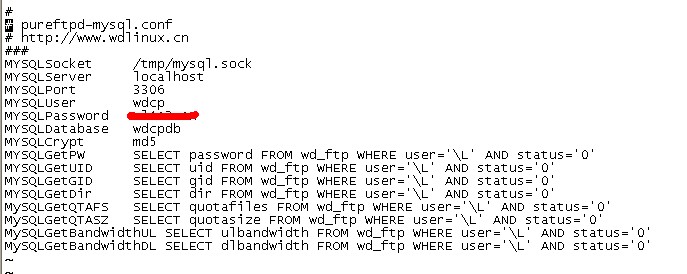

作者: ggm88    時(shí)間: 2013-3-27 20:14
QQ截圖20130327201054.jpg QQ截圖20130327200951.jpg 配置文件相關(guān)內(nèi)容!

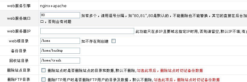

作者: ggm88    時(shí)間: 2013-3-27 20:26
系統(tǒng)我唯一修改的地方: QQ截圖20130327202214.jpg 這個(gè)有影響?還是咋的?急死人!

作者: 390836847    時(shí)間: 2013-4-19 02:27
別忘了,修改mysql密碼之后如果實(shí)在不行。
你就把上面的wdcp 改成root  然后給予最高的mysql密碼.即可處理這個(gè)問(wèn)題。
記住,千萬(wàn)別相信FTP的重啟。
直接命令把FTP進(jìn)程del刪除。
然后在進(jìn)行  service   *** restart 啟動(dòng)
作者: 390836847    時(shí)間: 2013-4-19 02:28
如果你直接改密碼之后,一鍵修復(fù)工具,他會(huì)出現(xiàn)死循環(huán),2個(gè)FTP進(jìn)程,你 del 全部,就可以正常了。
問(wèn)題出在進(jìn)程上
