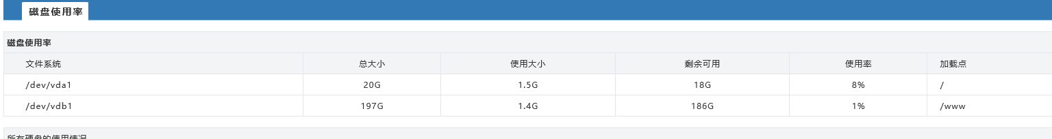

作者: deeboo    時間: 2016-8-13 00:01
圖片附件: aaa.png (2016-8-13 00:01, 14.42 KB) / 下載次數 12569
http://m.gps-cemuyi.cn/bbs/attachment.php?aid=6514&k=081f68fac3b2001dd5d42b5ab9c9ffee&t=1746547111&sid=eW43kZ
