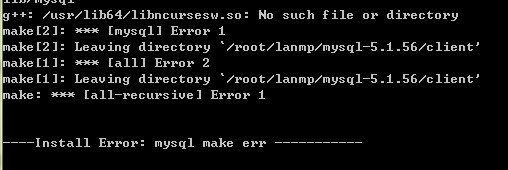

作者: aligogo    時間: 2011-11-27 10:45
mysql 安裝失敗,什么問題
圖片附件: 未命名.jpg (2011-11-27 10:44, 29.23 KB) / 下載次數(shù) 17982
http://m.gps-cemuyi.cn/bbs/attachment.php?aid=48&k=b4c61b115db163d851dc8fe7059d982f&t=1746555469&sid=6SknKa
作者: aligogo    時間: 2011-11-27 11:57
回復 18# aligogo
解決,打開 lanmp.sh 和 wdcp_ins.sh ,找到
  1.         #if [ $X86 == 1 ];then
  2.         #        LIBNCU="/usr/lib64/libncursesw.so"
  3.         #else
  4.                 LIBNCU="/usr/lib/libncursesw.so"
  5.         #fi
復制代碼
注釋掉32、64判斷,直接32位的。安裝成功執(zhí)行下去。
但是好像也有其他組件判斷有問題
