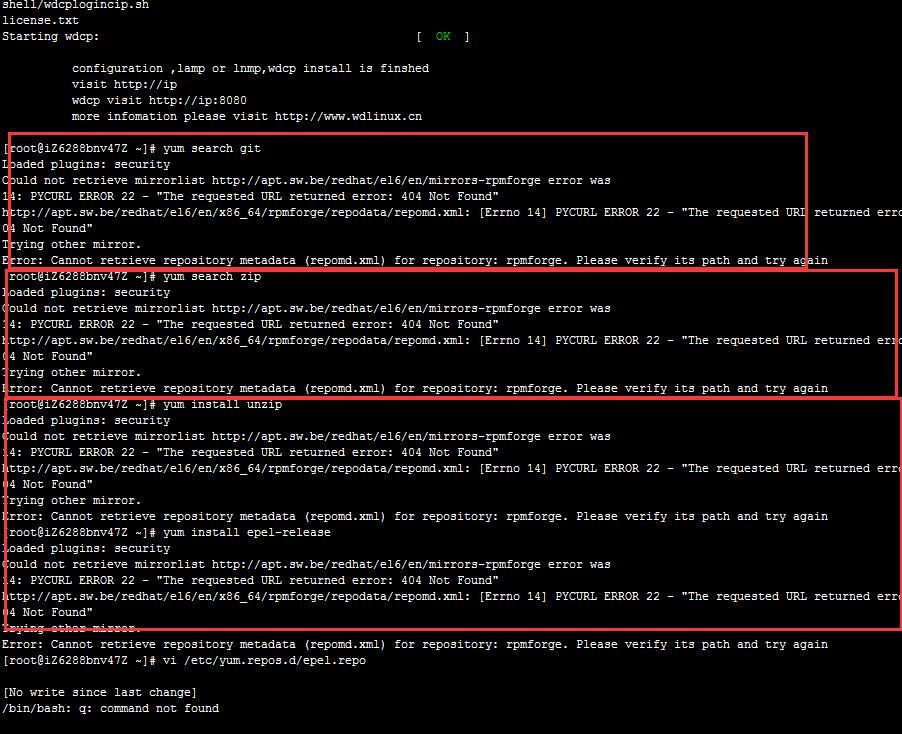

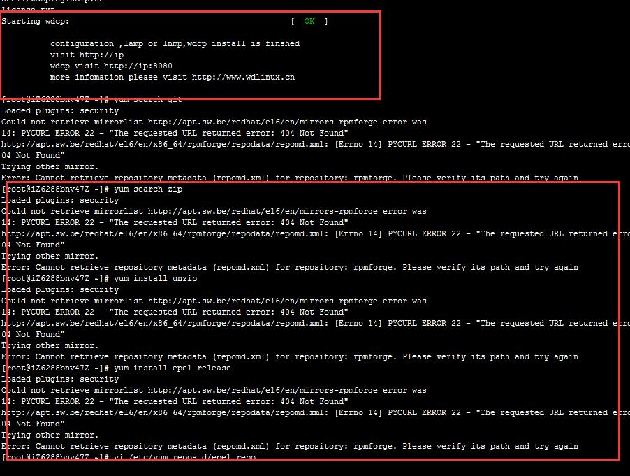

作者: Tmanman    時(shí)間: 2016-8-18 22:02
阿里云香港主機(jī),尊云香港主機(jī)都已經(jīng)試過(guò)了,系統(tǒng)是centos6.0 和centos6.5都是一樣的問(wèn)題,不安裝wdcp不會(huì)出現(xiàn)任何的問(wèn)題

作者: Tmanman    時(shí)間: 2016-8-19 14:01
知道跟yum有關(guān),已測(cè)試在不裝wdcp的情況下,一切都是正常的,裝上wdcp之后就報(bào)錯(cuò)了,請(qǐng)官方引起重視,centos6.0   6.5已經(jīng)做過(guò)測(cè)試
作者: admin    時(shí)間: 2016-8-19 14:48
執(zhí)行
rm -f /etc/yum.repos.d/rpmforge.repo
然后再試試
