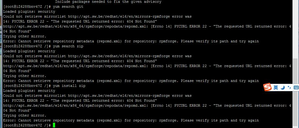

wdcp v3安裝之后yum源失效了,緊急
測試了centos6   6.5   都是64位,同樣的毛病

作者: admin    時間: 2016-8-19 09:22
換個DNS試試
作者: Tmanman    時間: 2016-8-19 13:52
萬網(wǎng),尊云都已經(jīng)測試過,安裝wdcp后yum命令都失效了,是yum的問題,但是是因為安裝了wdcp導(dǎo)致的,有什么辦法解決嗎?cent056,6.5都已經(jīng)試驗過,一個樣子,根本沒有辦法使用
作者: admin    時間: 2016-8-19 14:47
rm -f /etc/yum.repos.d/rpmforge.repo
然后再更新試試
作者: Tmanman    時間: 2016-8-19 15:59
居然可以了,為什么會出現(xiàn)這個錯誤那?快把我給整廢了
