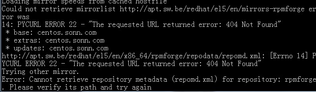

wget http://dl.wdlinux.cn:5180/lanmp_laster.tar.gzwget http://down.wdlinux.cn/in/lanmp_wdcp_ins.sh
安裝說明
全新安裝環(huán)境全新后臺(v3全新完整版)
wget http://dl.wdlinux.cn/files/lanmp_v3.tar.gz
tar zxvf lanmp_v3.tar.gz
sh lanmp.sh
v2的環(huán)境v3的后臺全新安裝
wget http://dl.wdlinux.cn/lanmp_v2.6.tar.gz
tar zxvf lanmp_v2.6.tar.gz
sh install.sh
v2的環(huán)境v3的后臺全新(快速安裝包)
sh lanmp_wdcp_ins.sh
v2的環(huán)境v2的后臺全新安(即老版本)
wget http://dl.wdlinux.cn/lanmp_v2.5.tar.gz
tar zxvf lanmp_v2.5.tar.gz
sh install.sh
只安裝v3的后臺系統(tǒng)(v2的升級或v3的獨立安裝)
wget http://wdcp3.wdlinux.cn/down/install.sh
sh install.sh每個都安裝了一邊都不行!后臺8080可以訪問,80端口打不開 傲游截圖20160901234713.jpg 安裝的時候提示404這個文件不存在的!

我用阿里的可以安裝!國外的就不行了,我每個版本都試過就是不行,8080后臺可以打開,前天80端口就是訪問錯誤
作者: qq2517328    時間: 2016-9-20 21:23
Could not retrieve mirrorlist http://apt.sw.be/redhat/el6/en/mirrors-rpmforge error was
14: PYCURL ERROR 22 - "The requested URL returned error: 404 Not Found"

作者: qq2517328    時間: 2016-9-20 21:24
提示文件找不到404
