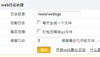

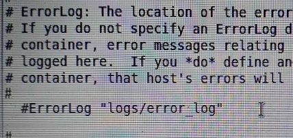

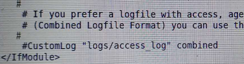

剛裝的 wdcp v3,由于有人攻擊我的網(wǎng)站,造成大量無效的訪問,導(dǎo)致Http 錯(cuò)誤日志超大,現(xiàn)在想關(guān)閉日志,但按照論壇的辦法都沒有效; @WIDEYCIFCDZ@O2AY5_VA3C.png
而且我將/wdlinux/apach/conf/httpd.conf中兩條語句也注釋了
把/wdlinux/httpd-2.2.31/contf/httpd.conf中的也注釋了,但http依然還在記錄access_log和error_log
請(qǐng)問如何操作才能關(guān)閉系統(tǒng)日志。
注:我的網(wǎng)站使用的是81端口

日志切割 , 保存1份, 就是 只保留1天的,  變相刪除了日志, 只有1天的了
