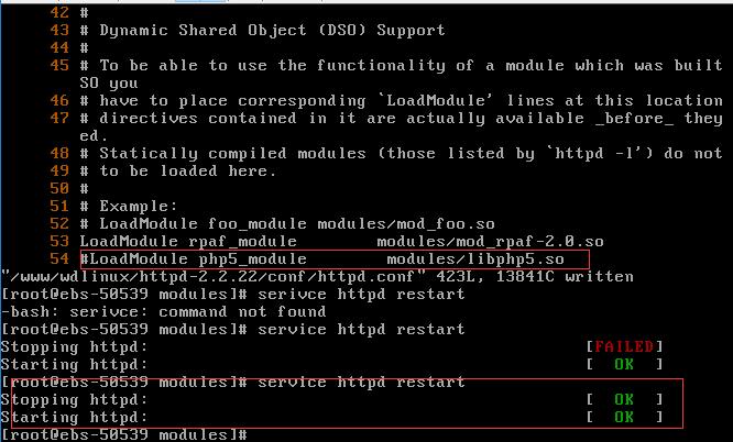

Starting wdcp:                                             [  OK  ]
          configuration ,lamp or lnmp,wdcp install is finshed
          visit http://ip
          wdcp visit http://ip:8080
          more infomation please visit http://m.gps-cemuyi.cn
[root@MyCloudServer ~]# service httpd restart
Stopping httpd:                                            [FAILED]
Starting httpd: httpd: Syntax error on line 54 of /www/wdlinux/httpd-2.2.22/conf/httpd.conf: Cannot load /www/wdlinux/httpd-2.2.22/modules/libphp5.so into server: libmhash.so.2: cannot open shared object file: No such file or directory
                                                           [FAILED]
找了服務(wù)器那邊工程師,說幫我注釋了一段代碼。
請(qǐng)教一下管理員,這樣會(huì)不會(huì)影響后續(xù)網(wǎng)站的正常使用?

作者: admin    時(shí)間: 2016-9-19 08:59
這樣沒有PHP的支持了

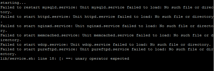

作者: bigtotoro    時(shí)間: 2016-11-14 17:13
你們的 CENTOS出現(xiàn)問題?我的ubuntu也一樣全部不能啟動(dòng)。問題真多,也沒有常見問題匯總貼!
