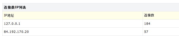

如果所示,最近發(fā)現(xiàn)的一個問題,請教:
之前也出現(xiàn)過,但是只有幾個連接數(shù),今天突然一直排第一了。
然后,還想請教個WP 數(shù)據(jù)庫的問題,老是隔一段時間就出現(xiàn)數(shù)據(jù)庫連接錯誤的情況,要么就是網(wǎng)站很慢。
數(shù)據(jù)庫修復(fù)過了,配置文件也沒問題,這種情況跟服務(wù)器有沒關(guān)系?還是什么問題?
謝謝。。。

作者: admin    時間: 2013-3-31 22:47
這個應(yīng)該是數(shù)據(jù)庫的連接
可能是數(shù)據(jù)庫有問題

作者: kimi945    時間: 2015-3-21 13:54
我以前也遇到過這個問題,
后來我明白了
應(yīng)該是這樣的
用了N+A引擎
N會把php請求轉(zhuǎn)給A,N處理靜態(tài)頁面,A處理php
所以127.0.0.1是N向A發(fā)起的請求。
只要在/etc/sysctl.conf
編輯文件,加入以下內(nèi)容:
net.ipv4.tcp_syncookies = 1 #注意這條有些系統(tǒng)可能已經(jīng)有了
net.ipv4.tcp_tw_reuse = 1
net.ipv4.tcp_tw_recycle = 1
net.ipv4.tcp_fin_timeout = 30
然后執(zhí)行 /sbin/sysctl -p 讓參數(shù)生效。
之后127.0.0.1的連接數(shù)少了很多。
