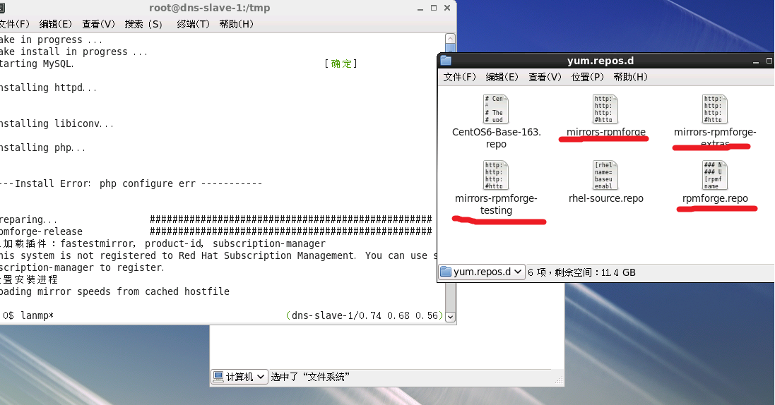

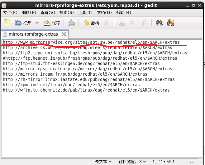

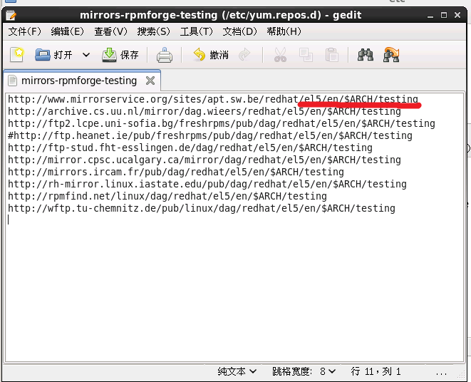

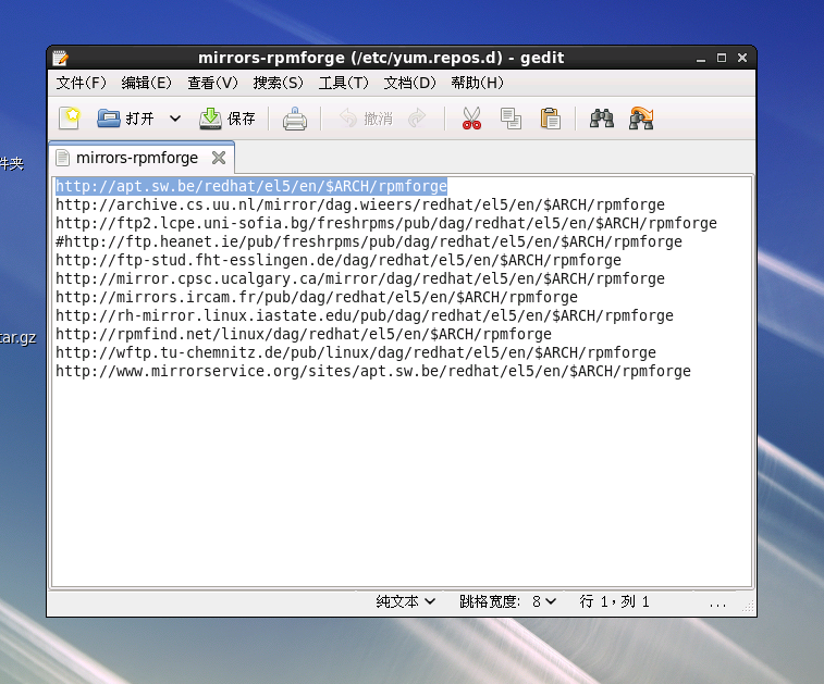

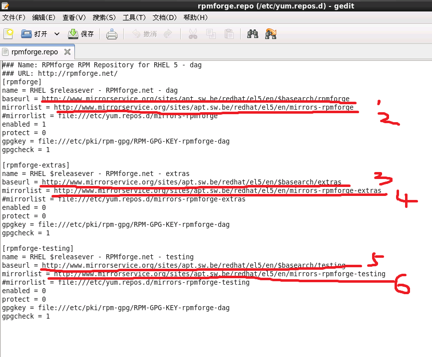

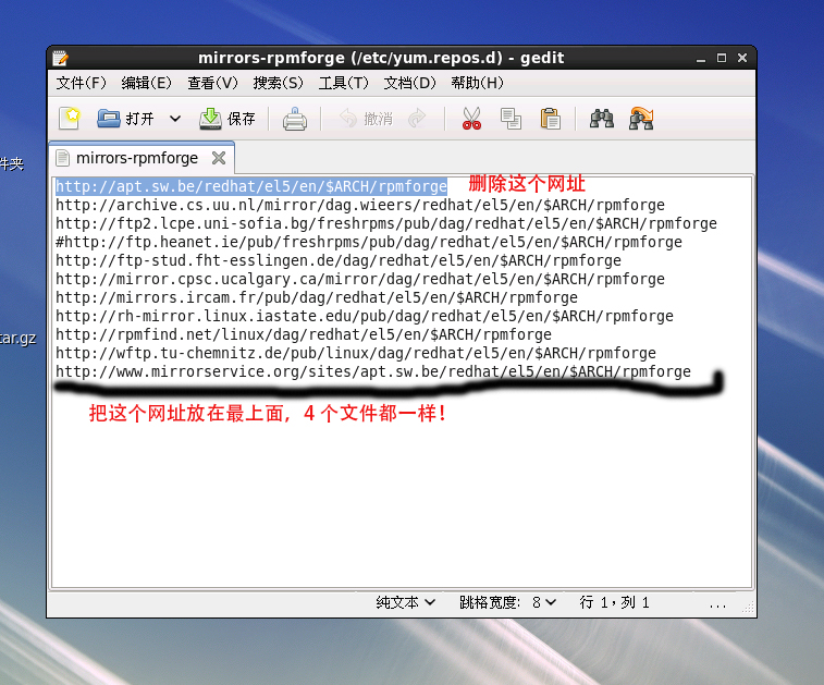

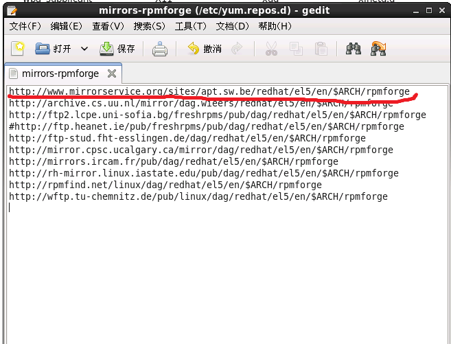

wdCP V2在安裝時(shí)由于http://apt.sw.be/redhat/el5/en/失效,造成前置PHP配置失敗。
照?qǐng)D中四個(gè)劃線的文件,把這個(gè)網(wǎng)址刪掉,把最后那個(gè)文件放在最前面。
凡是有http://apt.sw.be/redhat/el5/en這個(gè)網(wǎng)址的都用http://www.mirrorservice.org/sites/apt.sw.be/替換。
刪除原先的安裝的系統(tǒng)包括文件夾,重啟后重新安裝即可。

作者: 貴州知音    時(shí)間: 2016-10-1 12:44
本帖最后由 貴州知音 于 2016-10-1 12:45 編輯
回復(fù) 6# wwssadad
4個(gè)文件替換網(wǎng)址后,要注意替換后網(wǎng)址的后綴!
最后一個(gè)文件,要全部替換。
如果沒(méi)有配置好yum源,先配置好。我使用的是紅帽子企業(yè)版 6.5
    檢測(cè)系統(tǒng)是否安裝了yum包
# rpm -qa | grep yum
刪除RHEL6.5原有的yum源
# rpm -qa|grep yum|xargs rpm -e --nodeps(不檢查依賴(lài),直接刪除rpm包)
檢查是否全部清除
# rpm -qa |grep yum
下載相關(guān)安裝包
由于版本原因 安裝包名可能會(huì)變化 所以自行下載以下軟件包
# wget http://mirrors.163.com/centos/6/os/x86_64/Packages/python-urlgrabber-3.9.1-11.el6.noarch.rpm
# wget http://mirrors.163.com/centos/6/os/x86_64/Packages/python-iniparse-0.3.1-2.1.el6.noarch.rpm
# wget http://mirrors.163.com/centos/6/os/x86_64/Packages/yum-3.2.29-73.el6.centos.noarch.rpm
# wget http://mirrors.163.com/centos/6/os/x86_64/Packages/yum-metadata-parser-1.1.2-16.el6.x86_64.rpm
# wget http://mirrors.163.com/centos/6/os/x86_64/Packages/yum-plugin-fastestmirror-1.1.30-37.el6.noarch.rpm
安裝yum軟件包
# rpm -ivh python-iniparse-0.3.1-2.1.el6.noarch.rpm
# rpm -ivh yum-3.2.29-73.el6.centos.noarch.rpm yum-metadata-parser-1.1.2-16.el6.x86_64.rpm yum-plugin-fastestmirror-1.1.30-37.el6.noarch.rpm(提示 先刪除 rpm -e python-urlgrabber-3.9.1-9.el6.noarch.rpm  ,再安裝python-urlgrabber-3.9.1-11.el6.noarch.rpm)
更換yum源 使用163的源
#cd /etc/yum.repos.d/
#wget http://mirrors.163.com/.help/CentOS6-Base-163.repo
#vim CentOS6-Base-163.repo
把文件里面的$releasever全部替換為版本號(hào),即6 最后保存!
清除原有緩存
#yum clean all
重建緩存,以提高搜索安裝軟件的速度
#yum makecache
