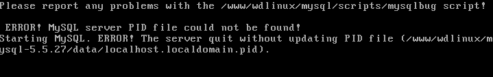

ERROR! MySQL server PID file could not be found!
Starting MySQL. ERROR! The server quit without updating PID file (/www/wdlinux/mysql-5.5.27/data/localhost.localdomain.pid).
Running..., Please Wait...
err
mysql update is OK
錯(cuò)誤情況
http://m.gps-cemuyi.cn/bbs/viewthread.php?tid=5137
安裝完后提示
重啟mysql時(shí)提示,后臺(tái)登陸不了。

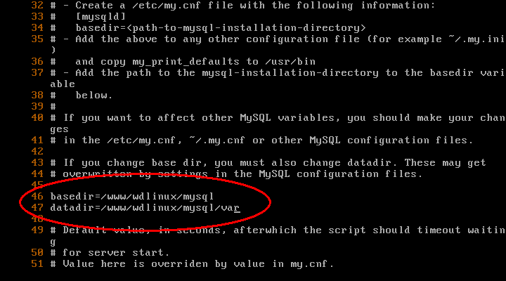

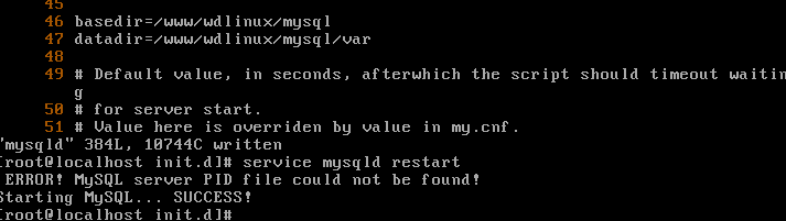

解決辦法
vi /www/wdlinux/init.d/mysqld
修改46 47行的目錄為安裝目錄與數(shù)據(jù)庫目錄
