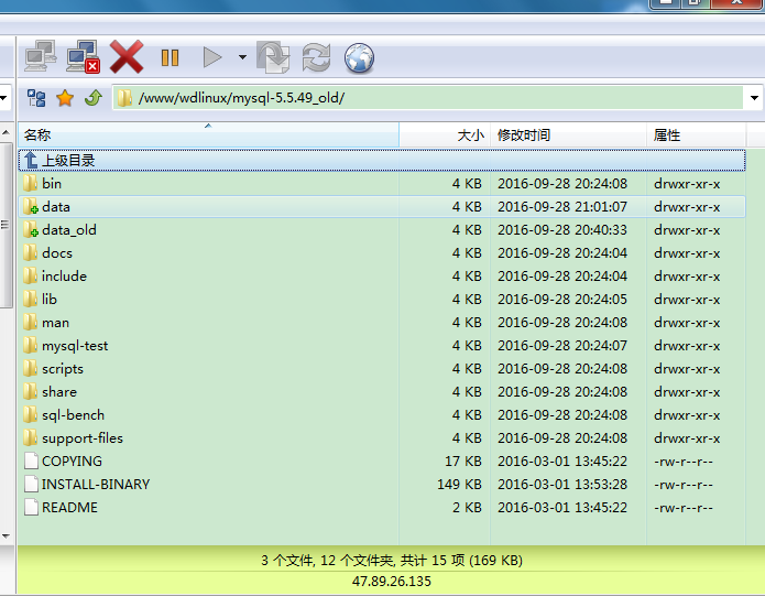

如圖,wdcp v3版本的mysql目錄中怎么沒有var目錄呀?
ps:mysql的文件夾名我改了,但是里面的文件夾都沒動(dòng)過。
最近準(zhǔn)備更換服務(wù)器,按照老大給的 【服務(wù)器或網(wǎng)站怎么遷移最好最快】操作的時(shí)候發(fā)現(xiàn)沒有var目錄,這個(gè)怎么破?
大神來支援。

現(xiàn)在變成data目錄了
