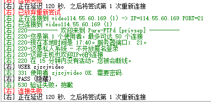

作者: wdcpma    時(shí)間: 2016-10-8 17:46     標(biāo)題: V3 FTP問(wèn)題 經(jīng)常遇到 剛開(kāi)始安裝好FTP可以登入
剛開(kāi)始 創(chuàng)建的可以 過(guò)段時(shí)間新建 一個(gè)FTP不行
原來(lái)的仍可以用
新創(chuàng)建的 都是同一個(gè)問(wèn)題 不知道有沒(méi)有高人解決   這問(wèn)題出現(xiàn)好多次了

作者: lanyou    時(shí)間: 2017-2-1 22:19
同遇到,之前的可以用,現(xiàn)在新建的用不了。
作者: lanyou    時(shí)間: 2017-2-1 22:26
本帖最后由 lanyou 于 2017-2-2 14:18 編輯
呃,解決了,添加一個(gè)3306端口就行了,添加后把不能用的FTP刪除重新建。不過(guò)這樣增加的端口會(huì)不會(huì)導(dǎo)致什么安全問(wèn)題就不清楚了,我是借鑒論壇這其他朋友介紹的方法。
   建了一個(gè)成功了,依法再想建一個(gè)又不行了。奇怪。
后來(lái)只好進(jìn)PHPmyadmin里面的ftpdb表里手動(dòng)增加記錄了。參照已經(jīng)建立成功的插入記錄即可,WDCP后面那里就可以不管了,成了擺設(shè)。
