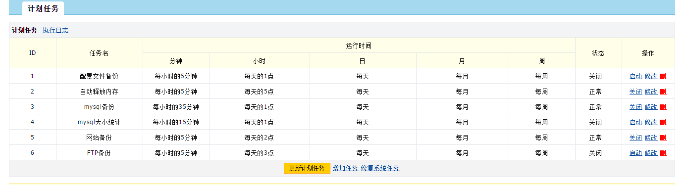

ubuntu12.04 計劃任務不執(zhí)行

備份目錄也沒有 日志也沒有 當前版本: wdcp_v2.5.15(20150826) 最新 wdcp_v2.5.15(20150826)

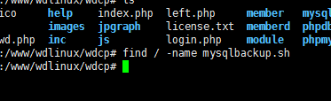

[root@localhost wdlinux]# find / -name mysqlbackup.sh
/www/wdlinux/wdcp/shell/mysqlbackup.sh
看看這些文件權限

我這個沒有知道這個文件 別說文件了 鏈 shell這個目錄都沒找到

到最后還是自己動手寫了一個wdcp2.5版本目錄不用改mysql改了用戶名密碼
添加計劃任務 vi /etc/crontab
