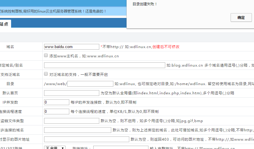

作者: jmlohu    時(shí)間: 2016-10-16 11:07     標(biāo)題: 怎么用?目錄創(chuàng)建失敗,PHPmyadmin怎么換端口都無(wú)法訪問。
你們是怎么解決的?
圖片附件: TUK01W47`88YPAC49L9~IMD.png (2016-10-16 11:06, 61.6 KB) / 下載次數(shù) 12640
http://m.gps-cemuyi.cn/bbs/attachment.php?aid=6721&k=6669a8b1cf5aa34a3c2375beea0e90c4&t=1747204079&sid=ppmXB8
作者: 十香    時(shí)間: 2016-10-16 22:11
777?
作者: chenqixuan    時(shí)間: 2016-12-19 15:22
檢查你系統(tǒng)的用戶 uid = 1000的用戶是不是 www,不然就 wdcp 安裝 chown www.www 就會(huì)出錯(cuò),建議wdcp 安裝腳本安裝時(shí)候要檢測(cè)系統(tǒng)是非存在uid=1000的用戶。
