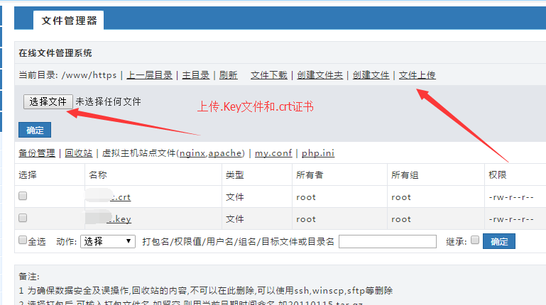

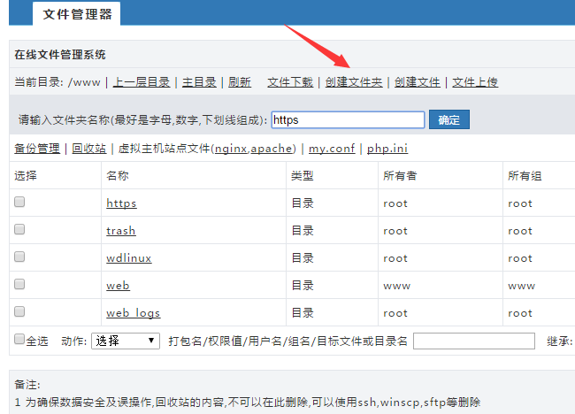

1.進(jìn)入的WWW根目錄,創(chuàng)建個(gè)好記的文件夾,上傳證書進(jìn)去

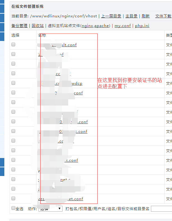

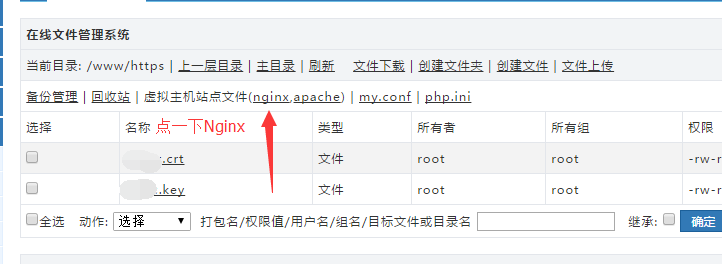

2.點(diǎn)一下Nginx,進(jìn)入到站點(diǎn)配置系統(tǒng),

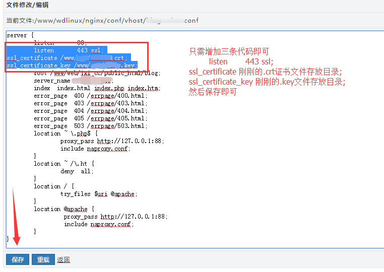

3.找到你要開啟SSL站點(diǎn)的配置文件
4.在代碼listen 80下面添加三行代碼即可
        listen       443 ssl;
ssl_certificate (剛剛你上傳.crt證書文件的目錄,后面的符號(hào)不要?jiǎng)h);
ssl_certificate_key (剛剛你上傳key文件的目錄,后面符號(hào)不要?jiǎng)h);
然后保存

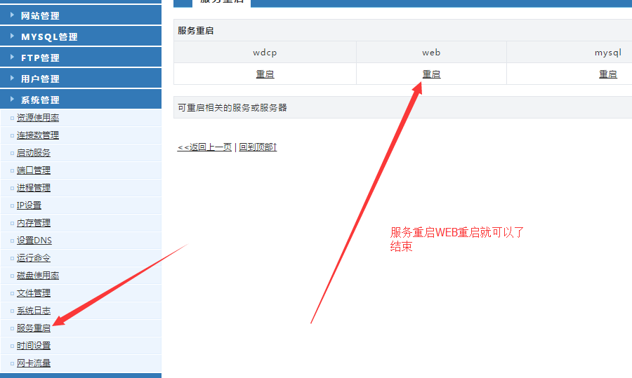

5.進(jìn)入防火墻,添加個(gè)443端口
6.在服務(wù)重啟里面重啟下WEB
結(jié)束

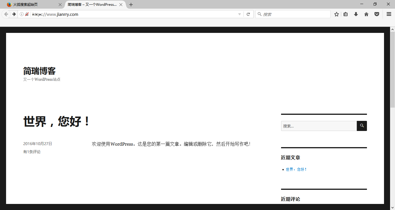

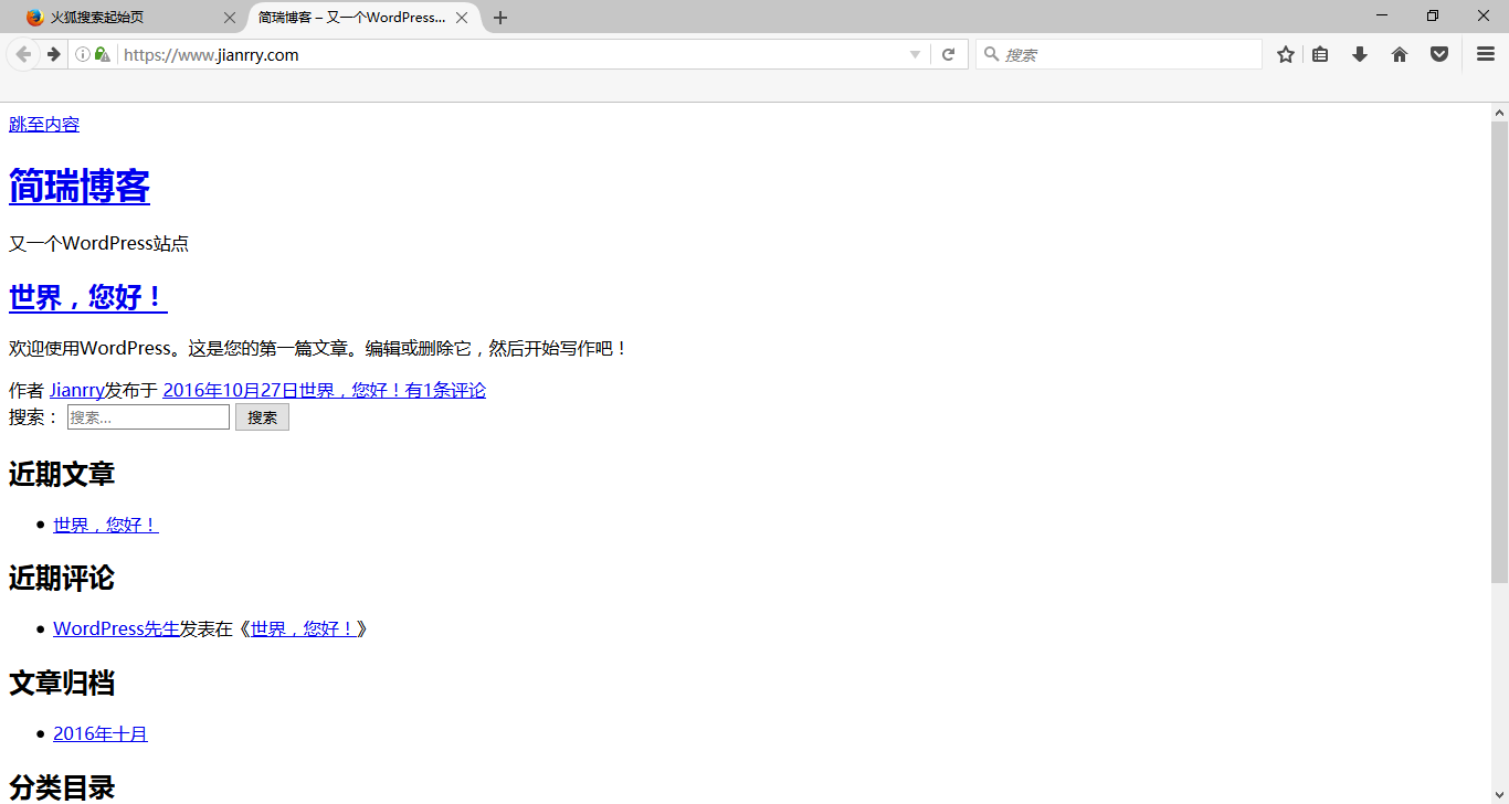

本帖最后由 Jianrry 于 2016-11-1 17:19 編輯
請問我按照你的教程安裝ssl證書,我的也是Nginx+Apache(lanmp環(huán)境V3),出現(xiàn)了排版錯(cuò)誤,解除瀏覽器安全保護(hù)后,https變?yōu)榧t色,排版正常,該怎么辦?

回復(fù) 10# Jianrry
這個(gè)是css路徑?jīng)]有https,是網(wǎng)站url的問題
