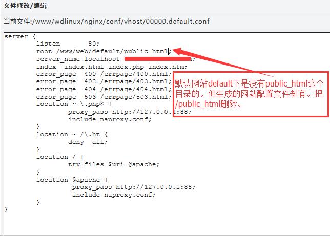

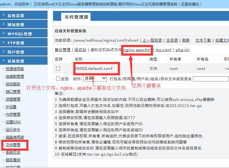

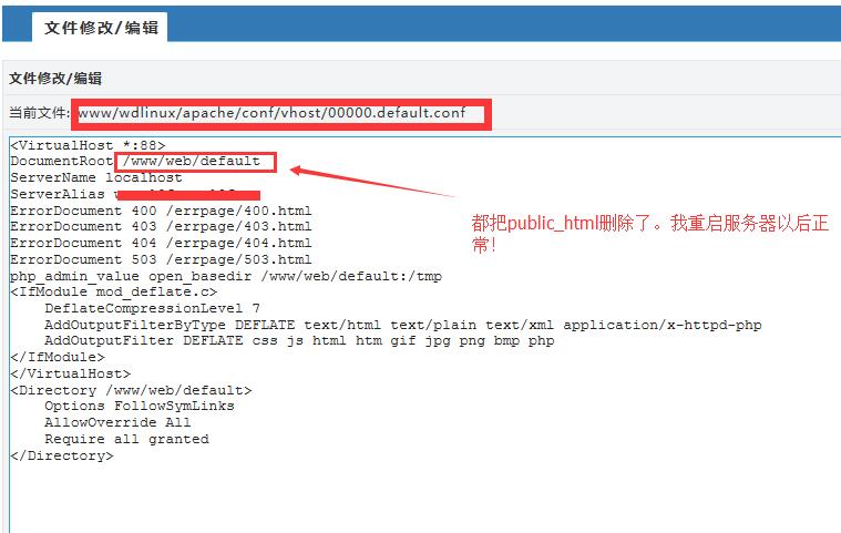

本來想用默認(rèn)站點(diǎn)綁點(diǎn)域名的。按照
[教程]
如何創(chuàng)建用IP就可以訪問的默認(rèn)站點(diǎn)/修改默認(rèn)站點(diǎn)
http://m.gps-cemuyi.cn/bbs/thread-1376-1-2.html
會(huì)發(fā)現(xiàn)默認(rèn)站點(diǎn)不能訪問的問題!
網(wǎng)上搜了好久?吹疥P(guān)于CONf文件的問題。
默認(rèn)網(wǎng)站是沒有public_html這個(gè)目錄的。
但是咱們創(chuàng)建站點(diǎn)的時(shí)候,網(wǎng)站配置文件里會(huì)把網(wǎng)站指向public_html這個(gè)目錄

我一開始重啟的WEB服務(wù),wdcp。但是沒有反應(yīng)。我直接重啟服務(wù)器。默認(rèn)站點(diǎn)訪問正常!
