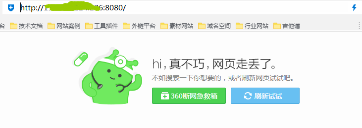

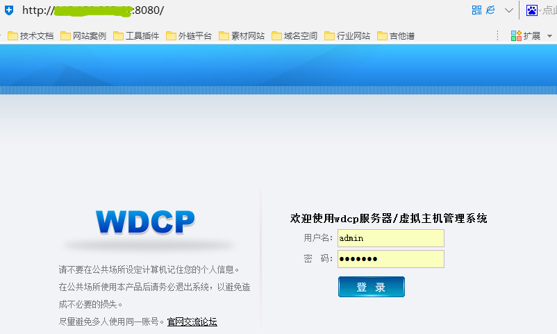

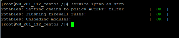

在之前的騰訊云試用服務(wù)器上反復(fù)測試安裝了幾次,都順利完成安裝,并且能順利訪問后臺,但是在正式購買的服務(wù)器上初次安裝同樣順利完成,但是無法訪問ip+8080端口,提示找不到網(wǎng)頁,
在網(wǎng)上找過一些方法,但還是不能訪問,請問管理員,該如何解決????????????????

作者: shitsui    時間: 2016-12-20 15:02
1、看你用的防火墻是firewalld還是iptables了
2、看一下8080端口在防火墻有沒有放行呢!
3、重啟一下wdcp服務(wù)唄(systemctl restart wdcp.service)
