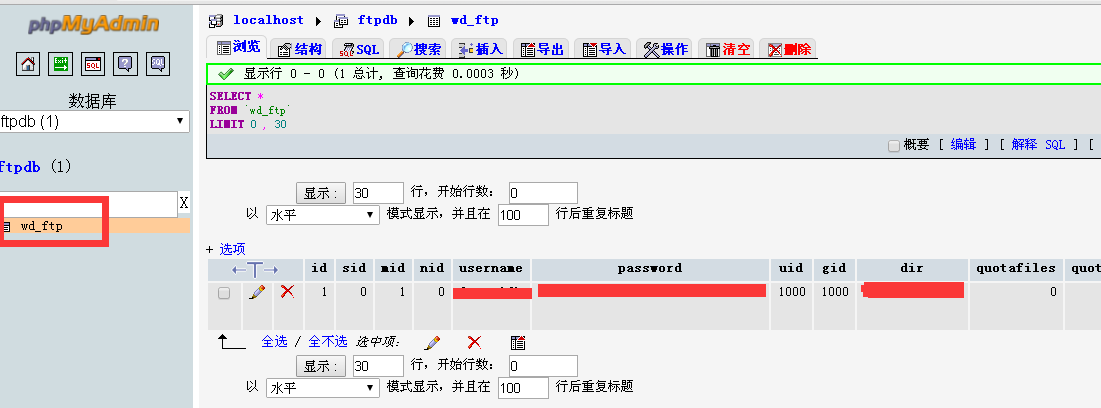

測(cè)試了,分析原因如下:第一次添加的FTP賬號(hào)是完全可以用的!
wdcp后臺(tái)FTP改密后賬號(hào)不可用,且MSYQL FTP記錄密碼沒有被修改;
添加賬號(hào)后提成成功,但FTP數(shù)據(jù)庫(kù)不存在此賬號(hào)記錄!
等情況;
在FTP初次操作后,其余操作都未更新數(shù)據(jù)庫(kù),但是FTP登陸又要檢查數(shù)據(jù)庫(kù),導(dǎo)致530情況出現(xiàn);
可能有的初次操作,數(shù)據(jù)庫(kù)都未插入數(shù)據(jù);
臨時(shí)解決辦法:
1.WDCP后臺(tái)添加后FTP成功后;
2.手動(dòng)添加mysql FTP記錄;
希望老大早日更新解決此問題!用wdlinux后臺(tái)的phpmyadmin 進(jìn)入表即可修改!
-----------------------注意
v32版本后,不再適用

呃,解決了,添加一個(gè)3306端口就行了,添加后把不能用的FTP刪除重新建。不過這樣增加的端口會(huì)不會(huì)導(dǎo)致什么安全問題就不清楚了,我是借鑒論壇這其他朋友介紹的方法。
作者: lanyou    時(shí)間: 2017-2-2 12:58
本帖最后由 lanyou 于 2017-2-2 14:15 編輯
回復(fù) 10# lanyou
   建了一個(gè)成功了,依法再想建一個(gè)又不行了。奇怪。
后來(lái)只好進(jìn)PHPmyadmin里面的ftpdb表里手動(dòng)增加記錄了。參照已經(jīng)建立成功的插入記錄即可,WDCP后面那里就可以不管了,成了擺設(shè)。

其實(shí)我覺著不是數(shù)據(jù)沒有寫進(jìn)MySQL 而是conf文件pureftp-mysql.conf里頭的用戶無(wú)法讀取數(shù)據(jù)庫(kù)信息 換個(gè)新的賦予ftp數(shù)據(jù)庫(kù)權(quán)限的新賬號(hào)就ok了~
