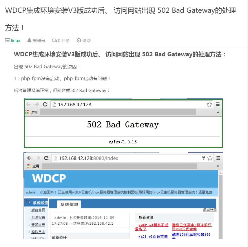

后臺管理系統(tǒng)正常,但前臺就502 Bad Gateway:
解決方法文章地址:
http://www.youhutong.com/index.php/article/index/97.html
圖片附件: 11.png (2016-11-11 11:37, 135.02 KB) / 下載次數(shù) 10325
http://m.gps-cemuyi.cn/bbs/attachment.php?aid=6819&k=e080a33d440a8f9a4ca0cc4bf7ceceb4&t=1746540540&sid=lf3B3x

本帖最后由 a7598602 于 2017-1-4 15:38 編輯
解決方法:
一、先查看一下php-fpm的啟動情況:(到底是不是這個問題造成的)
