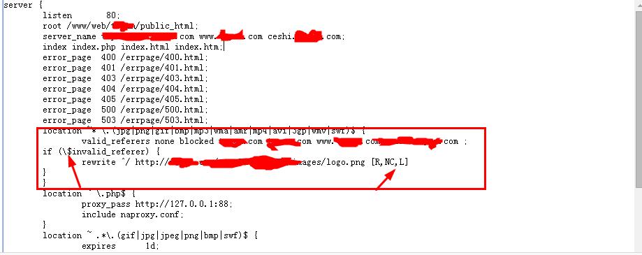

v3.0.7版,在nginx+apache或nginx環(huán)境下,nginx配置防掉鏈語(yǔ)句出錯(cuò)導(dǎo)致nginx配置報(bào)錯(cuò)網(wǎng)站打不開(kāi)的情況,一下是問(wèn)題詳述及問(wèn)題所在
官方配置nginx防盜鏈語(yǔ)句:

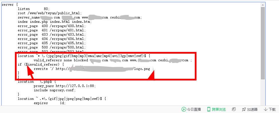

正確配置語(yǔ)句應(yīng)該是:
其中箭頭所指為問(wèn)題所在,第一處是應(yīng)該是手誤編寫的時(shí)候不小心加進(jìn)去的,nginx無(wú)法識(shí)別。第二處應(yīng)該是直接把Apache配置語(yǔ)句復(fù)制進(jìn)來(lái)了,nginx無(wú)法識(shí)別,最后沒(méi)有以“;”收尾。

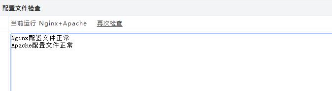

修改后再次檢測(cè)nginx配置文件:
經(jīng)測(cè)試完美可用,在此請(qǐng)官方修復(fù)升級(jí)
