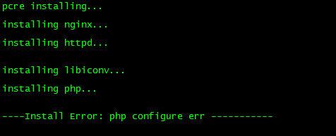

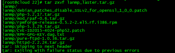

新系統(tǒng),分區(qū)-掛載-wget WDCP系統(tǒng),
tar zxvf lanmp_laster.tar.gz 失敗
報(bào)錯(cuò)
tar: Skipping to next header
tar: Exiting with failure status due to previous errors
(9.76 KB)
2016-11-22 11:41
然后下載到本地,解析,再打包為.tar.gz
上傳,解壓,安裝,失敗

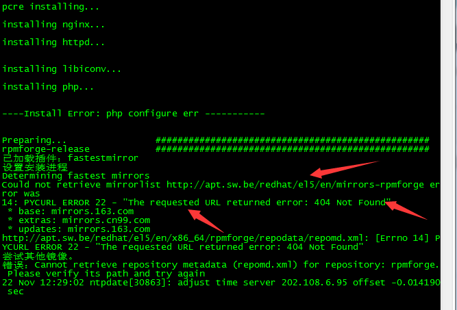

然后下載到本地-解析-打包-上傳,就發(fā)現(xiàn)事了,
(4.03 KB)
2016-11-22 12:37

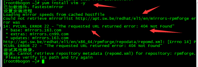

然后,下面YUM就不能用了,
每次yum install 都會(huì)出現(xiàn)下面圖示的內(nèi)容,箭頭指的地方,報(bào)404錯(cuò)的位置,
(27.59 KB)
2016-11-22 12:39
(21.62 KB)
2016-11-22 12:39
我以前安裝系統(tǒng),從來沒出現(xiàn)這種情況的,不知道是不是WDCP2.5的系統(tǒng)有問題的。

yum似乎都不穩(wěn)定了,更新為國內(nèi)的阿里云似乎能解決一部分安裝問題
