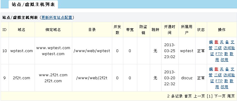

曾經(jīng)建立過(guò)的站,在系統(tǒng)上刪除后,服務(wù)器上還在
現(xiàn)在留下來(lái)的站:
系統(tǒng)上顯示的站文件夾

作者: marquis    時(shí)間: 2013-4-9 21:47
你在wdcp刪了站點(diǎn)  在服務(wù)器上還是會(huì)保留站文件夾的

作者: marquis    時(shí)間: 2013-4-9 21:54
回復(fù) 3# fmd
   默認(rèn)是不刪的  但是你可以去wdcp里的系統(tǒng)設(shè)置里設(shè)置

作者: admin    時(shí)間: 2013-4-10 08:14
回復(fù) 5# fmd
   以前刪除的站點(diǎn)文件,是不會(huì)刪除的,只有手工刪除,可以用SSH,或WINSCP
作者: wwdahaiww    時(shí)間: 2013-4-10 10:50
去系統(tǒng)設(shè)置勾選刪除站點(diǎn)目錄
