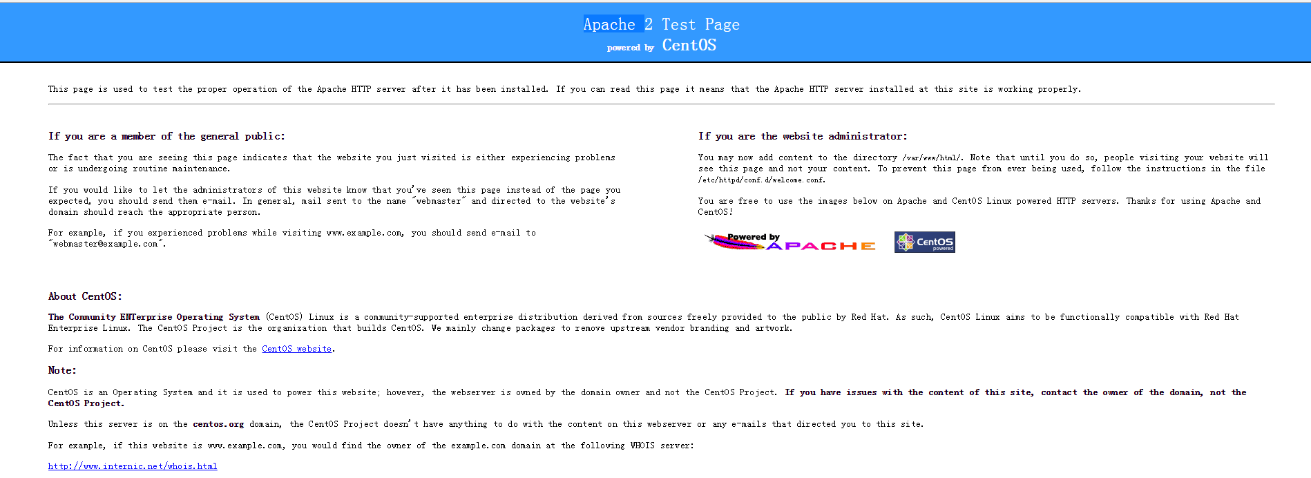

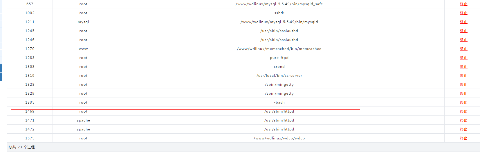

昨天手賤,在服務(wù)器使用命令:sudo yum install php-devel pcre-devel gcc make
然后今天重啟服務(wù)器后就沒運(yùn)行wdcp的Apache
(40.08 KB)
2016-11-24 09:10
網(wǎng)站報(bào)錯(cuò):
(43.24 KB)
網(wǎng)站出錯(cuò)
2016-11-24 09:13
我怎么改回來?求解,謝謝

神馬都要問
2016-11-24 09:28
百度搜不出來,谷歌搜索就出來了,
http://m.gps-cemuyi.cn/bbs/viewthread.php?tid=37811
服務(wù)器已經(jīng)解決了。。
#ln -sf /www/wdlinux/init.d/httpd /etc/rc.d/init.d/httpd
#reboot
運(yùn)行一下就可以了
