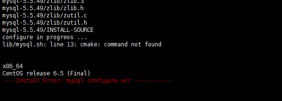

我目前一共遇到兩個(gè)問題,一個(gè)是編譯安裝(V3完整版)安裝失敗,另一個(gè)是開啟“防盜鏈”后nginx無法正常啟動(dòng),網(wǎng)頁(yè)空白。
問題1的經(jīng)典表現(xiàn),我看到不少人一樣問題,如下:
解決辦法:直接使用該一鍵包安裝(此一鍵包自帶最新版本wdCP,也是官方提供的)
戳這里移步:http://m.gps-cemuyi.cn/bbs/thread-53213-1-1.html
用這個(gè)安裝就行了。
