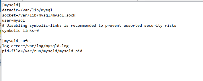

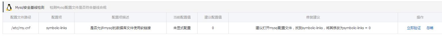

本人WDCP V3 ,阿里云 Centos6.5  ECS 服務(wù)器防火墻檢測出一個(gè)問題:symbolic-links        是否允許mysql的數(shù)據(jù)庫文件使用軟鏈接          未顯式配置
防火墻給出的解決方案:建議打開mysql配置文件(/etc/my.cnf),找到symbolic-links,將其修改為symbolic-links = 0
本人WINSCP打開ECS,找到相應(yīng)的這個(gè) /etc/my.cnf 文件,卻未發(fā)現(xiàn) “symbolic-links ”這一項(xiàng) 。但是有個(gè) my.cnf .old 文件,打開發(fā)現(xiàn)已經(jīng)有symbolic-links = 0        這個(gè)了。 請教各位老師,我該怎么處理??? 感謝回答的好心人!

作者: 18941626364    時(shí)間: 2016-11-25 21:53
你好  我也是新手 也是阿里云服務(wù)器的 并且遇到與你相同的問題  我的解決方案是在 /etc/my.cnf 文件添加symbolic-links = 0  這一條,,  然后在檢測就沒有了  要是說錯(cuò)了 大手們不要噴我!
