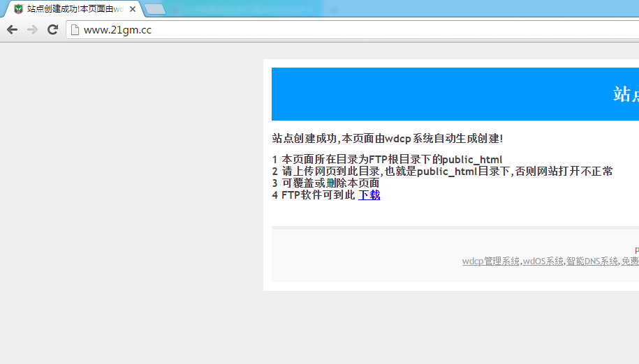

用的wdCP v3.0.7一鍵包,安裝的時候選擇的是4,nginx+apache+php+mysql這個模式。版本也是用系統(tǒng)默認(rèn)的。
默認(rèn)站點把相關(guān)文件刪除了,自己做了一個index.php,里面就一句代碼:echo time(),輸入系統(tǒng)時間戳而已。
然后創(chuàng)建了另一個站點,域名解析也做好了,里面就只有創(chuàng)建站點時自帶的文件,未做過任何設(shè)置。
訪問這個新的站點,出現(xiàn)如下狀況:
1、訪問這個域名,隨機的出現(xiàn)這個站點的默認(rèn)頁面,如下圖:

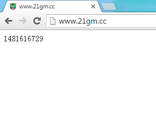

2、此時,按F5刷新頁面(或者按Ctrl+F5強制刷新也一樣),會隨機的顯示W(wǎng)DCP的默認(rèn)站點頁面的信息。
也就是出現(xiàn)上面我寫的那個index.php的結(jié)果,如下圖:
我的域名:www.21gm.cc
各位可以訪問看看是否如此,我測試過好幾個瀏覽器,清過本機緩存,試過用外地網(wǎng)絡(luò)訪問,都是這樣。
搜索未找到與我這類似的情況,實在不知問題出在哪里了。
PS:我是一個PHP開發(fā)工程師,這還是第一次遇到這種情況。
謝謝了。

作者: 天涯阿肯    時間: 2016-12-13 16:48
補充一下,我有另外一臺阿里云服務(wù)器,用的是wdcp_v2.5.14,同樣的操作,一切正常。。。。

作者: mdytds    時間: 2017-7-17 17:07
我也遇到這個問題了,我的是http://xxx.xx.com這樣訪問是到默認(rèn)站點,http://xxx.xx.com/index.html這樣訪問是新建站點的內(nèi)容
