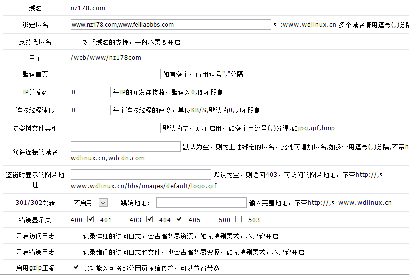

站點(diǎn)域名:nz178.com
綁定域名:www.nz178.com,www.feiliaobbs.com
當(dāng)用www.feiliaobbs.com訪問(wèn)網(wǎng)站時(shí),瀏覽器的網(wǎng)址老是轉(zhuǎn)為www.nz178.com
當(dāng)前版本: wdcp_v2.5.6(20130318
機(jī)器已重啟
請(qǐng)教如何解決??

作者: heshiqi    時(shí)間: 2013-4-13 17:09
沒有設(shè)置跳轉(zhuǎn)

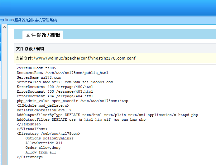

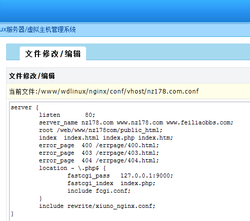

服務(wù)器nginx
作者: heshiqi    時(shí)間: 2013-4-13 17:13
景安的vps主機(jī)
作者: heshiqi    時(shí)間: 2013-4-13 17:18
web服務(wù)站點(diǎn)配置文件如下,一個(gè)是nginx的, 一個(gè)是apache的
圖片附件: nginx配置文件.png (2013-4-13 17:17, 18.29 KB) / 下載次數(shù) 9794
http://m.gps-cemuyi.cn/bbs/attachment.php?aid=2807&k=9587eb833ffda3878912b5f8b58fa33c&t=1746564046&sid=xqE75E
圖片附件: apache配置文件.png (2013-4-13 17:17, 36.6 KB) / 下載次數(shù) 9883
http://m.gps-cemuyi.cn/bbs/attachment.php?aid=2808&k=77d89ea580867dc6bbeac1d07df53505&t=1746564046&sid=xqE75E
作者: heshiqi    時(shí)間: 2013-4-13 18:02
搞定了,網(wǎng)站程序的原因,綁定其他網(wǎng)站沒有這個(gè)情況,謝謝admin
