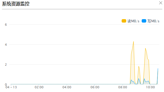

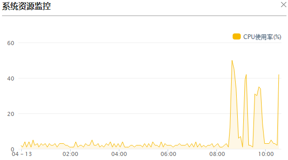

作者: beebecn    時(shí)間: 2013-4-13 10:48
又發(fā)現(xiàn)一個(gè)問(wèn)題,測(cè)Discuz那個(gè)站,響應(yīng)最多就緩慢一點(diǎn),但依然堅(jiān)挺
一但測(cè)Wordpress那個(gè)站,服務(wù)器立馬掛掉~(yú)!
看來(lái)與WordPress相關(guān)? 嘗試重啟后關(guān)閉這個(gè)站測(cè)試~!
圖片附件: 截圖19.png (2013-4-13 10:46, 20.21 KB) / 下載次數(shù) 6430
http://m.gps-cemuyi.cn/bbs/attachment.php?aid=2801&k=03806c4c80a45a0c23afa6232b3063d7&t=1747352636&sid=Zc1tg1
圖片附件: 截圖20.png (2013-4-13 10:46, 16 KB) / 下載次數(shù) 6505
http://m.gps-cemuyi.cn/bbs/attachment.php?aid=2802&k=5484b67e392c78db982774da405bb609&t=1747352636&sid=Zc1tg1
作者: beebecn    時(shí)間: 2013-4-13 11:16
本帖最后由 beebecn 于 2013-4-14 13:50 編輯
實(shí)測(cè)關(guān)閉WordPress后無(wú)異常出現(xiàn)~!
現(xiàn)在只能使用WP緩存來(lái)緩解這個(gè)問(wèn)題~!啟用HTML緩存后,進(jìn)行測(cè)速等操作資源占用基本上不變~!
