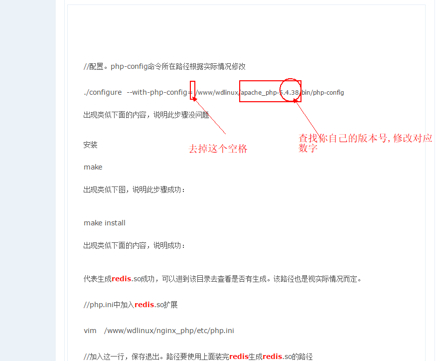

//配置。php-config命令所在路徑根據(jù)實際情況修改
./configure  --with-php-config= /www/wdlinux/apache_php-5.4.38/bin/php-config

回復(fù) 6# skyuser
看起來是PHP的安裝目錄路徑不對。
仔細看看具體路徑,替換一下。

本帖最后由 aming511 于 2017-2-24 16:58 編輯
回復(fù) 11# Terabyte
   我配置也出現(xiàn)同樣的問題, 確定過目錄啊?蛇是不對啊。
checking build system type... Invalid configuration `/www/wdlinux/nginx_php-5.6.29/bin/php-config': machine `/www/wdlinux/nginx_php-5.6.29/bin/php' not recognized
configure: error: /bin/sh ./config.sub /www/wdlinux/nginx_php-5.6.29/bin/php-config failed

make失敗,怎么回事
作者: jianlinsoft    時間: 2018-1-12 18:47
關(guān)于該步出錯的原因.請大家對應(yīng)修改.就好了
圖片附件: 未命名-1.fw.png (2018-1-12 18:46, 101.7 KB) / 下載次數(shù) 267578
