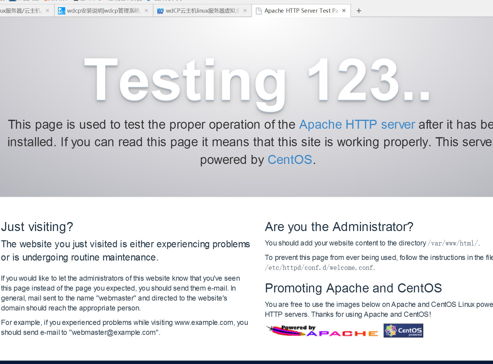

問(wèn)題:創(chuàng)建全新站點(diǎn)無(wú)法制定站點(diǎn)目錄.而是跑到默認(rèn)目錄.

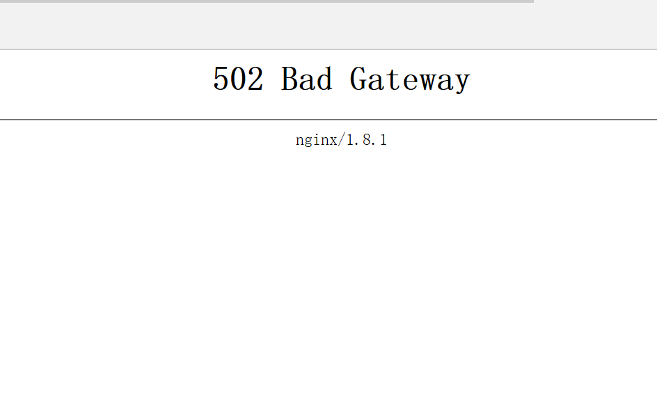

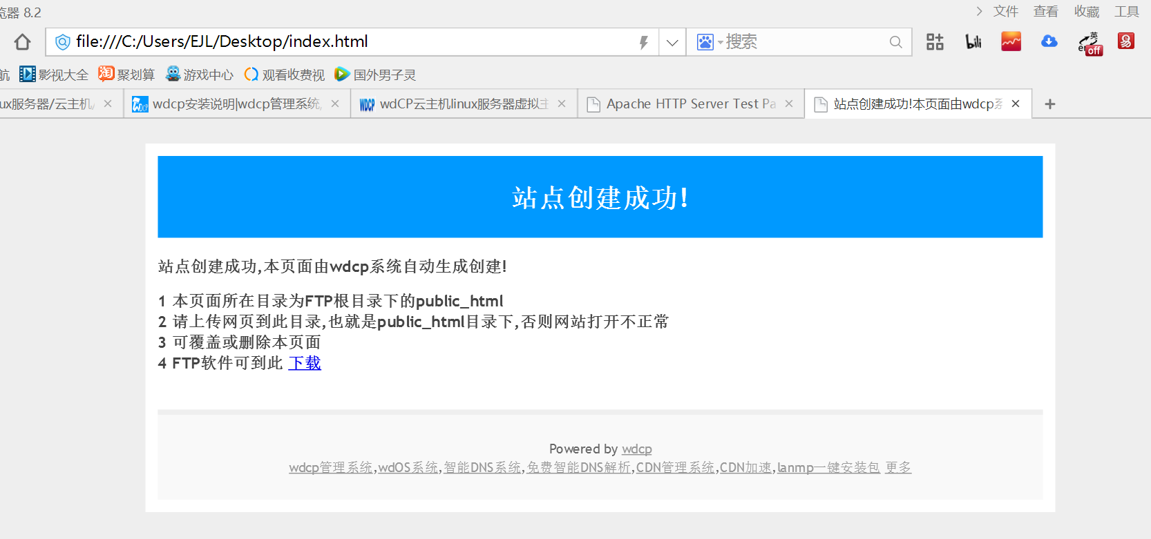

創(chuàng)建整站后頁(yè)面還是初始的php頁(yè)面(圖一).而不是創(chuàng)建站點(diǎn)后wdcp的頁(yè)面...........如圖二而且有時(shí)訪問(wèn)會(huì)顯示502錯(cuò)誤...........

之前我也出現(xiàn)過(guò)類(lèi)似情況,后來(lái)我都不整站創(chuàng)建了,我都是把創(chuàng)建網(wǎng)站、創(chuàng)建數(shù)據(jù)庫(kù)、創(chuàng)建FTP信息分開(kāi)弄!
