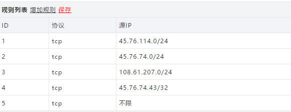

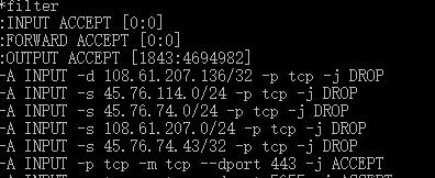

作者: toudu    時間: 2017-1-22 11:50
從后臺添加iptables規(guī)則,從ssh看添加成功,但是為何在wdcp后臺不顯示,有哪位清楚原因嗎?
作者: toudu    時間: 2017-1-22 11:57
基本上可以確定是wdcp的bug了
wdcp只讀取參數(shù)為-s的規(guī)則,但是添加的時候設(shè)置的規(guī)則均為-d。
這就是為何wdcp后臺不顯示剛剛添加的規(guī)則的原因,請老大明察!

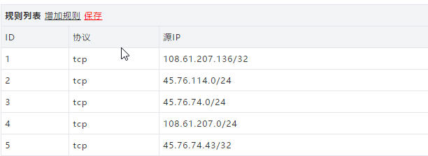

作者: toudu    時間: 2017-1-22 12:02
我剛剛修改-d為-s,然后重啟iptables,
-A INPUT -s 108.61.207.136/32 -p tcp -j DROP
可以顯示出來了。
難道是必須要重啟iptables才能顯示最新的?
圖片附件: Snap3.jpg (2017-1-22 11:59, 18.86 KB) / 下載次數(shù) 9444
http://m.gps-cemuyi.cn/bbs/attachment.php?aid=7017&k=fc2d26ff8bae31b79f3459d0a4527389&t=1747203046&sid=DFvvEd
作者: toudu    時間: 2017-1-22 12:05
本帖最后由 toudu 于 2017-1-22 12:09 編輯
已經(jīng)確認(rèn)了,我剛剛把-s修改-d,重啟iptables不現(xiàn)實。
那么iptbles在后臺顯示必須符合兩個原則:
1,input的參數(shù)必須為-s,但是在后臺添加規(guī)則這個參數(shù)是-d,所以不顯示該規(guī)則。
2,必須重啟iptables,wdcp才會顯示規(guī)則,添加規(guī)則后能否自動重啟iptables,不然不能顯示剛剛添加的規(guī)則。
請老大修正這個問題,讓iptables能夠即時顯示添加的IP規(guī)則。。。

作者: admin    時間: 2017-1-22 19:26
wdcp是顯示實時生效的規(guī)則,如果只是修改的文件,沒重起,實際上,是沒有生效的
或是說,在下次重起前,是沒有生效的
