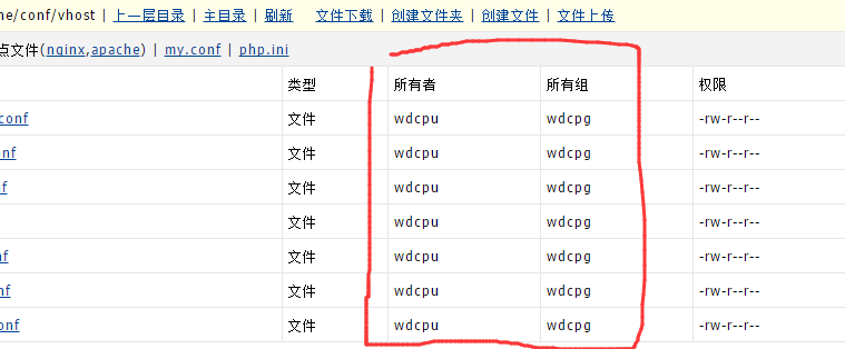

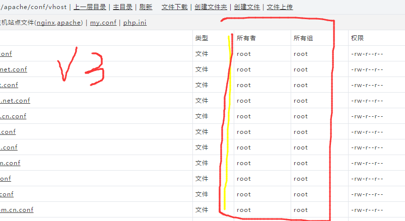

作者: bayee    時間: 2017-2-7 11:50
v2.png wdcp 2該處的權限是這個
wdcp 3 該處的權限是root
請問wdcp 3是正常的嗎?我上面的問題2會不會是這個引起的呢
