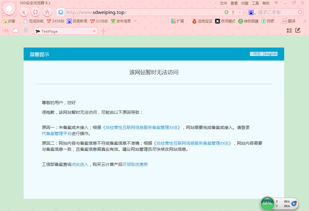

剛剛安裝了最新版本的wdcp,安裝過(guò)程非常順利,安裝完了IP也可以訪問(wèn)。但是新建了整站后,就是打不開(kāi)(PS:整站和分開(kāi)新建站點(diǎn)、ftp、數(shù)據(jù)庫(kù)都試過(guò)了)。       QQ圖片20170205145120.png 域名解析沒(méi)問(wèn)題。ping域名解析的IP是對(duì)的。
網(wǎng)上搜了各種解決方案都不行,也重新裝過(guò)了。還是不行。愁死了。(第一次使用WDCP)
還有就是 有一個(gè)備案過(guò)的域名也試過(guò)了,就是備案在這個(gè)服務(wù)器的網(wǎng)站,也是這樣。

域名沒(méi)備案  這和wdcp 沒(méi)關(guān)系  沒(méi)備案的域名會(huì)被阿里云屏蔽  這個(gè)頁(yè)面就是阿里云的屏蔽頁(yè)面
作者: 初吻的承諾    時(shí)間: 2017-2-9 21:07
你的域名需要備案才能訪問(wèn)你搭建的網(wǎng)站
