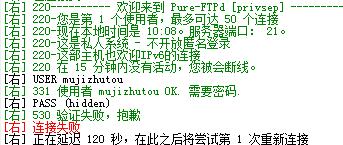

如圖,現(xiàn)在新建FTP都無法訪問,求問大神如何解決呢,網上找了很多方法都沒用噢。。。

作者: DT27    時間: 2017-2-17 15:06
可能原因:
①帳號密碼錯誤
②PureFTP連不上數(shù)據(jù)庫,無法驗證帳號
看下 /www/wdlinux/etc/pureftpd-mysql.conf 文件里 mysql 帳號信息能不能登錄。
用里面寫的帳號登錄 phpmyadmin 試試能不能進去。
另外確認配置文件里的“MYSQLServer     localhost”,mysql 數(shù)據(jù)庫 user 表里對應的帳號的Host字段也要是 localhost。
③登錄用戶 uid 小于配置文件中的 MinUID,這個 wdcp 默認MinUID100,用戶 uid 是1000,一般不會出問題。
④。。。

我的問題解決了:找了很多資料,也去翻了阿里云的論壇。最終解決方法
1、我的系統(tǒng)版本是 wdCP v3.2.21 最新 v3.2.21
2、最終解決問題的方法是 重新編譯下FTP,
  1. wdcp從v3.0/3.1升級到v3.2后,F(xiàn)TP都登錄不了了?
  2. 1 升級更新ftp
  3. wget http://down.wdlinux.cn/in/v32ftp.sh
  4. sh v32ftp.sh
  5. 2 所有FTP帳號,需刪除重新創(chuàng)建(好像不刪除也可以進)
復制代碼
有的同學可能是別的問題,也建議操作下,
1、比如阿里云的服務器,需要設置安全組,開通ftp端口等
阿里云安全組一鍵添加導入進去解決wdcp打不開FTP所有問題 http://m.gps-cemuyi.cn/bbs/viewthread.php?tid=61636&extra=&page=1
