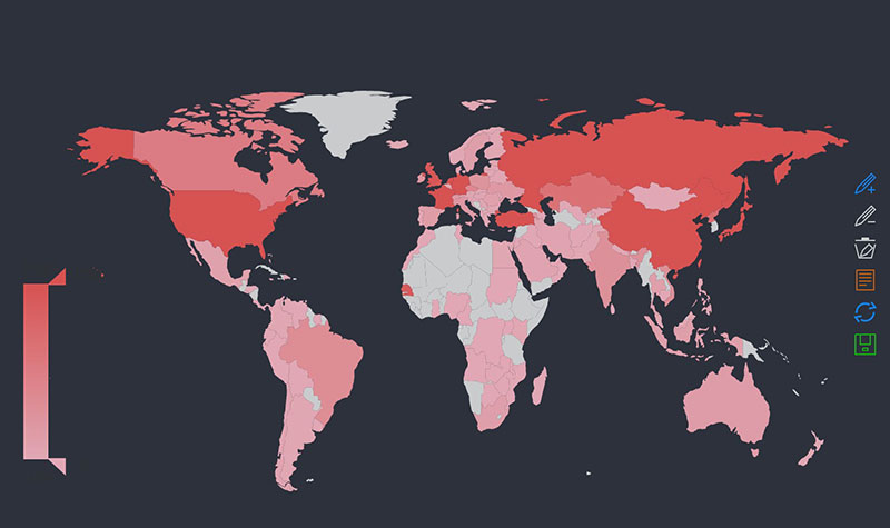

全球無(wú)驗(yàn)證可直接利用 Redis 分布情況

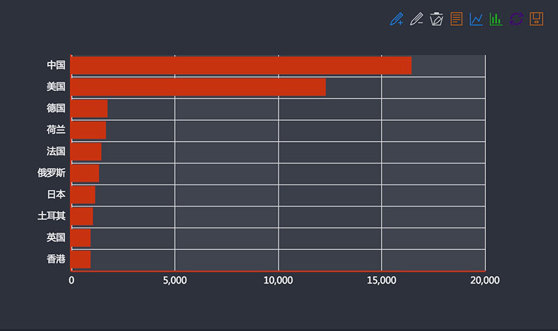

全球無(wú)驗(yàn)證可直接利用 Redis TOP 10 國(guó)家與地區(qū)
