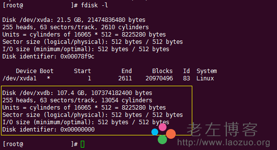

2:利用fdisk -l命令,檢查當前VPS的數(shù)據(jù)硬盤情況。
這里我們可以看到有100GB數(shù)據(jù)盤沒有掛載,肯定需要利用起來的。這里用了老左博客的圖片,也是參考了老左的帖子,不過他的也不完整,服務(wù)器重啟之后不會自動掛載。
