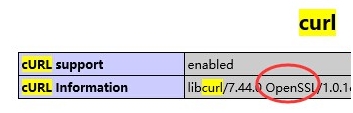

5、測(cè)試
以下代碼,保存為phpinfo.php
<?php
phpinfo();
上傳到網(wǎng)站目錄,查找curl,如下圖所示,說(shuō)明安裝成功!

圖片附件: 1.png (2017-3-15 19:32, 29.84 KB) / 下載次數(shù) 6747
