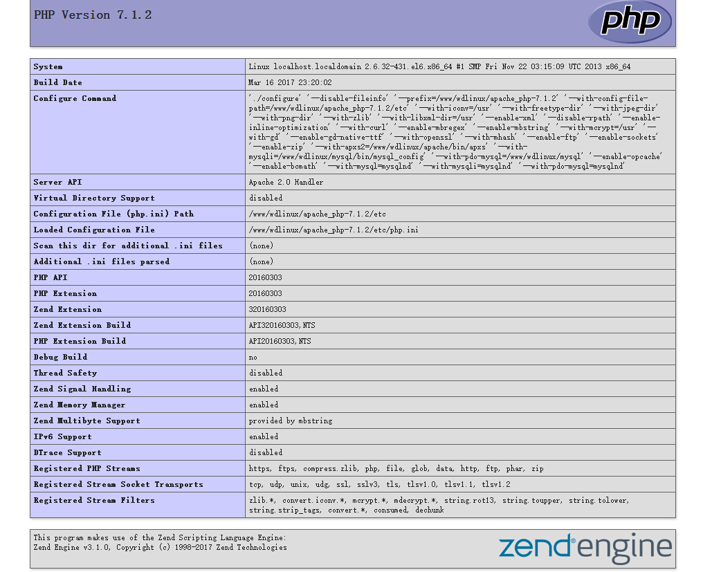

鄙人鄙視有些人拿著共享的東西收益。一下無私放出本人的升級工具。
已經(jīng)完美升級
環(huán)境
centos 6.5
wdcp3.0
php7.1.2
php7.rar (1.53 KB)
大家自行下載升級吧。升級過后需要修改
/www/wdlinux/httpd-2.4.23/conf
里面的配置文件  將
LoadModule php5_module        modules/libphp5.so 改為 LoadModule php7_module        modules/libphp7.so
不然的話 會提示無法啟動apache/httpd。
本人已經(jīng)升級成功。
如無金幣下載,以下是源碼,自行復(fù)制保存為.sh文件,然后sh XXX.sh既可。

作者: a568242137    時間: 2017-3-16 15:30
理論上可以升級任何版本的,只要wdcp官網(wǎng)支持。 修改文件中的 ver 就可以了。然后 sh運(yùn)行

作者: jason_xia    時間: 2017-4-11 09:55
回復(fù) 6# ink
    腳本只是升級了運(yùn)行環(huán)境,并未升級apache的加載模塊,這個是手動改動加載的模塊。可以度娘一下改apache加載模塊介紹
作者: jason_xia    時間: 2017-4-11 09:57
回復(fù) 5# bunse
    php5 與 php7 共存 目前如果是apache的話必須使用fgci模塊進(jìn)行。
先去下載fcgi安裝。 然后再vhost里面進(jìn)行使用快捷加載的模式進(jìn)行版本共存,這樣可以同時使用多個php的版本。
優(yōu)點(diǎn):多版本共存,隨意切換版本。
缺點(diǎn):如果不設(shè)置好線程限制容易崩。
具體參照:https://my.oschina.net/adamtv/blog/743422

本帖最后由 zhouh 于 2019-5-12 09:17 編輯
line 3: $'\r': command not found
line 142: syntax error: unexpected end of file
已解決:
vim 1.sh
:set fileformat=unix
:wq

解決42樓及45樓問題:
/www/wdlinux/httpd-2.4.28/modules/libphp7.so不存在時,
將/usr/lib64/httpd/modules/libphp7.so復(fù)制到/www/wdlinux/httpd-2.4.28/modules下,
重啟WEB,
解決問題
