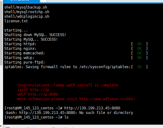

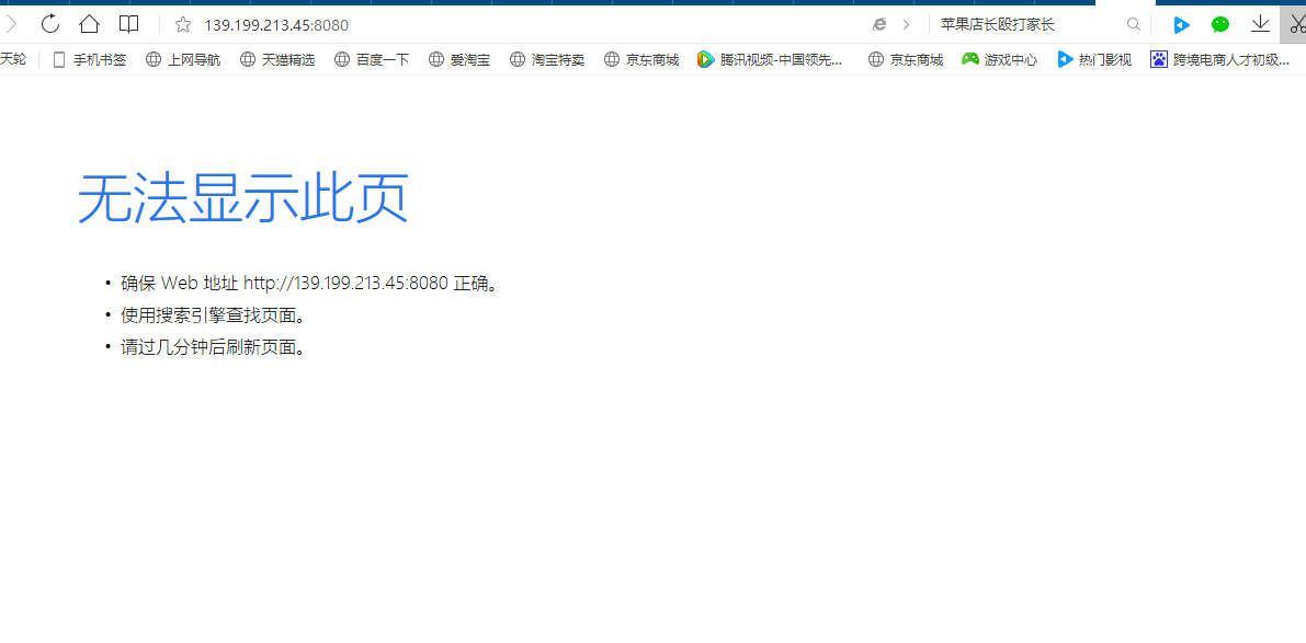

問什么呢[attachimg]715 01.png 6[/attachimg]         02.png

解決的人難道就不能留個言 怎么解決的 嗎?新買個服務(wù)器  說好的8080是端口  根本就打不開!
作者: blackcb    時間: 2017-5-16 19:32
作者: blackcb    時間: 2017-5-16 19:47
我解決了!給即將碰到的人!就是 阿里云服務(wù)器 安全規(guī)則  里去添加 開放 8080  端口!
