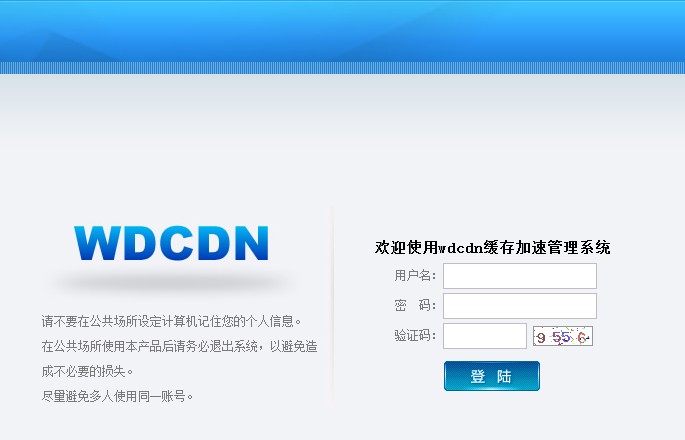

   三. 如果您能夠滿足以上要求,那就請(qǐng)按照以下流程操作吧!請(qǐng)注意文字下的超鏈接哦!
1. 先注冊(cè)會(huì)員。(全站一號(hào)通)
2. 然后登陸聯(lián)盟,自助添加網(wǎng)站,加速站點(diǎn)處于未審核狀態(tài)。
    注:如何設(shè)置文件緩存策略
3. 發(fā)帖申請(qǐng)加速服務(wù),等待審核。
4. 審核通過(guò),管理員激活您的加速站點(diǎn)。
5. 您需要修改WWW域名解析到 f.wdcdn.wddns.net
         備注: 海外免備案加速解析 e.wdcdn.wddns.net
6. 使用第三方測(cè)試工具測(cè)試加速效果,或者實(shí)際環(huán)境中測(cè)試。

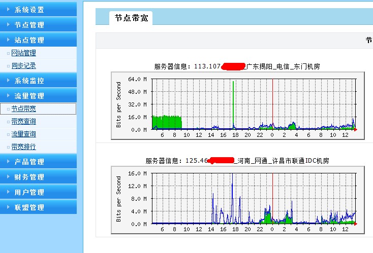

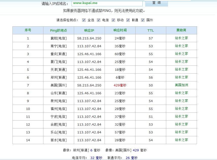

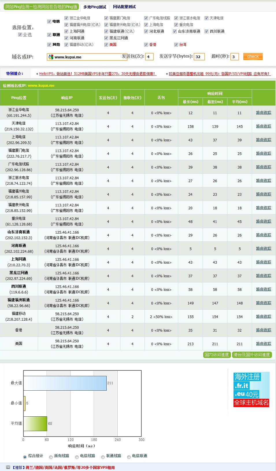

        八.某用戶網(wǎng)站使用加速服務(wù)后的PING演示

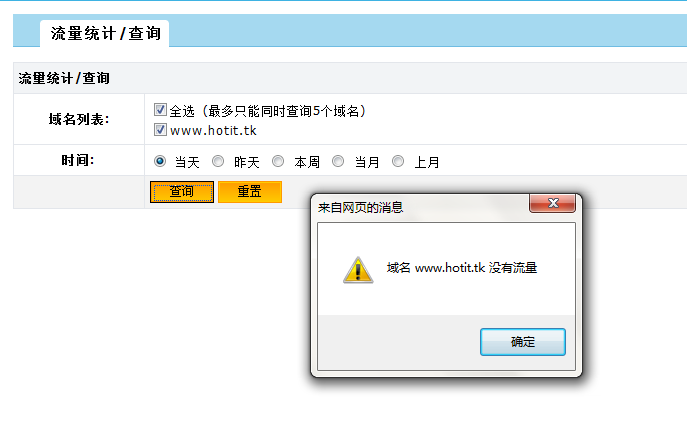

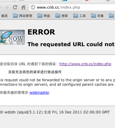

07985761-CBA4-4371-9C5E-857ECBB01959.png 接收郵件說(shuō)加速成功,更改了,當(dāng)時(shí)成功訪問(wèn),確實(shí)快了很多,可是沒(méi)有正常5分鐘就出現(xiàn)圖片的樣子
圖片附件: 07985761-CBA4-4371-9C5E-857ECBB01959.png (2011-12-16 10:15, 52.43 KB) / 下載次數(shù) 13614
http://m.gps-cemuyi.cn/bbs/attachment.php?aid=124&k=01ff6fb38634f17629c2810e6dc8ff8e&t=1747227274&sid=LlC55E
作者: xhj1314    時(shí)間: 2011-12-16 11:20
回復(fù) 14# xlshuang
   我的也是這樣子的 。。。。。
作者: xlshuang    時(shí)間: 2011-12-16 11:30
回復(fù) 15# xhj1314
原來(lái)是我的海外節(jié)點(diǎn)解析設(shè)置錯(cuò)誤!。〗(jīng)過(guò)老大指點(diǎn),問(wèn)題解決,不過(guò)發(fā)現(xiàn)海外的加速不給力

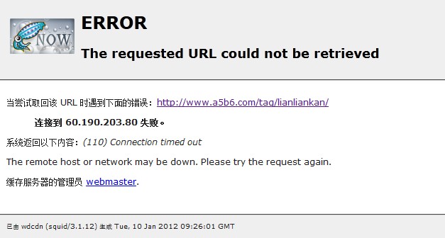

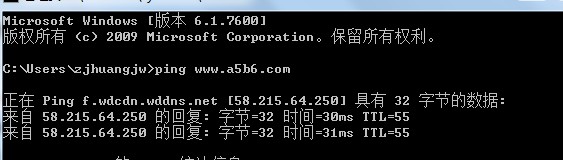

解決 TM截圖未命名.jpg TM截圖未命名2.jpg 無(wú)法連接到源服務(wù)器的問(wèn)題,原本以為是cdn出現(xiàn)問(wèn)題,后來(lái)經(jīng)老大指導(dǎo),確認(rèn)是機(jī)房加了防火墻的問(wèn)題。解除防火墻后一切正常,速度很快,感謝wdlinux聯(lián)盟。我的站是www.a5b6.com 歡迎訪問(wèn)指導(dǎo)。
