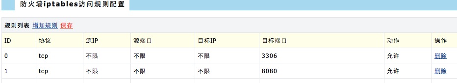

作者: 88170351@qq.com    時(shí)間: 2013-4-18 18:01
圖片附件: 11.png (2013-4-18 18:01, 34.86 KB) / 下載次數(shù) 9681

作者: 88170351@qq.com    時(shí)間: 2013-4-18 18:02
回復(fù) 4# 88170351@qq.com
     用的端口映射。 。      內(nèi)網(wǎng)是這個(gè)  192.168.1.10   外網(wǎng)已經(jīng)映射過了。
還是不行出現(xiàn)  1130錯(cuò)誤。
