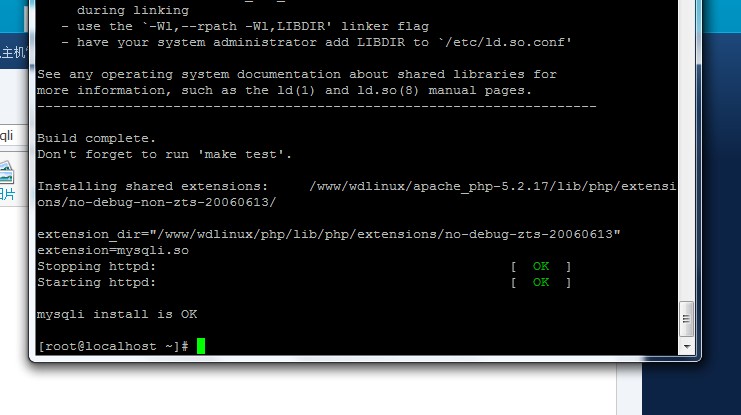

安裝mysqli 沒(méi)有報(bào)錯(cuò)但是phpinfo中么有mysqli
圖片附件: QQ截圖20130419103128.jpg (2013-4-19 10:35, 59.18 KB) / 下載次數(shù) 7824

什么版本的系統(tǒng),是源碼編譯安裝還是rpm包安裝?

  1. ln -sf /www/wdlinux/apache_php/etc/php.ini /www/wdlinux/etc/php.ini
復(fù)制代碼
  1. echo '
  2. extension_dir ="/www/wdlinux/php/lib/php/extensions/no-debug-zts-20060613/"
  3. extension=mysqli.so' >> /www/wdlinux/etc/php.ini
復(fù)制代碼
  1. service httpd restart
復(fù)制代碼

回復(fù) 3# happyboy
哥按照你放放做了 還是不行

回復(fù) 2# qq514408389
wdcp_v2.5.6(20130318) 最新 wdcp_v2.5.7(20130416)  這個(gè)版本   sh 的

是問(wèn)你系統(tǒng)的版本,還有wdcp的安裝方式

執(zhí)行l(wèi)n -sf /www/wdlinux/apache_php/etc/php.ini /www/wdlinux/etc/php.ini
然后再安裝一遍試下

回復(fù) 3# happyboy
   謝了,成功了,我的vps就是只執(zhí)行官方說(shuō)的命令沒(méi)有效果,不知道怎么回事?催@個(gè)代碼也跟官方的最后兩個(gè)命令差不多啊,好奇怪
