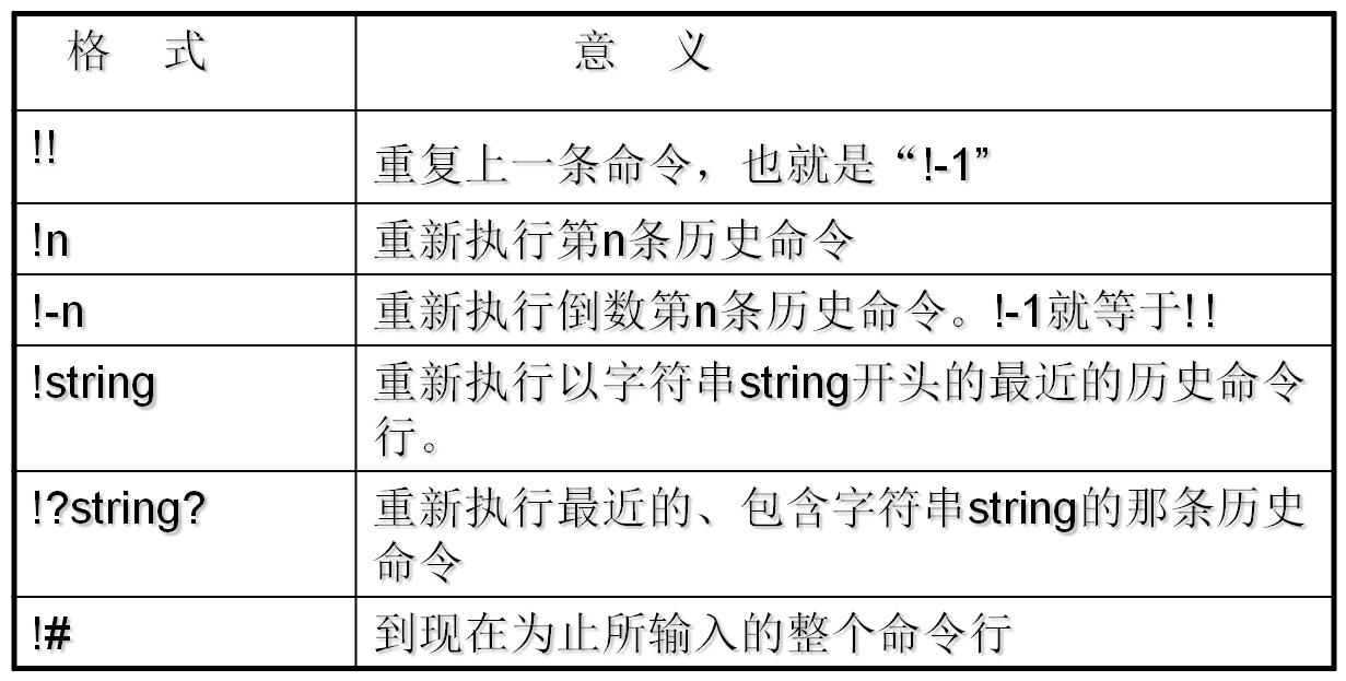

4.2.2  執(zhí)行歷史命令
執(zhí)行歷史命令是命令替換之一,它以字符“!”開頭、后隨1個(gè)或多個(gè)字符來定義用戶所需的某種類型的歷史命令
                      基本的事件指定字格式

圖片附件: 圖片1.png (2013-4-20 23:24, 200.78 KB) / 下載次數(shù) 8050
