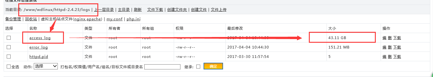

日志路徑/www/wdlinux/httpd-2.4.23/logs/access_log
wdlinux/nginx-1.8.1/logs/access.log
使用哪一個找哪一個!刪除日志文件
然后清除/www/trash回收站垃圾文件
刪除后重啟服務器即可
圖片附件: QQ圖片20170404104447.png (2017-4-4 10:59, 34.49 KB) / 下載次數(shù) 13410
