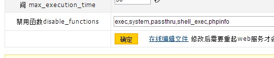

-.- 怎么禁止wdcp 創(chuàng)立的站點(diǎn)php執(zhí)行命令呢。

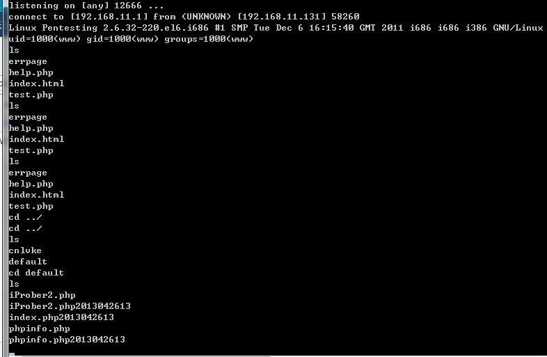

創(chuàng)建站點(diǎn)的時候,-。- 貌似所有網(wǎng)站都被分配到一個組和用戶了吧。可以直接cd ../ 切換到其他網(wǎng)站去。
求解決方法。。

如果是lnmp的話是會有這個問題
結(jié)合apache,也就是lnamp,會有一些效果

apache_note,apache_setenv,proc_terminate,putenv,virtual,apache_get_modules,apache_getenv,apache_get_version,phpversion,system,exec,shell_exec,passthru,proc_open,proc_close,proc_get_status,checkdnsrr,getmxrr,getservbyname,getservbyport,syslog,popen,show_source,highlight_file,dl,socket_listen,socket_create,socket_bind,socket_accept,socket_connect,stream_socket_server,stream_socket_accept,stream_socket_client,ftp_connect,ftp_login,ftp_pasv,ftp_get,sys_getloadavg,disk_total_space,disk_free_space,posix_ctermid,posix_get_last_error,posix_getcwd,posix_getegid,posix_geteuid,posix_getgid,posix_getgrgid,posix_getgrnam,posix_getgroups,posix_getlogin,posix_getpgid,posix_getpgrp,posix_getpid,posix_getppid,posix_getpwnam,posix_getpwuid,posix_getrlimit,posix_getsid,posix_getuid,posix_isatty,posix_kill,posix_mkfifo,posix_setegid,posix_seteuid,posix_setgid,posix_setpgid,posix_setsid,posix_setuid,posix_strerror,posix_times,posix_ttyname,posix_uname,chroot,chgrp,chown,ini_alter,ini_restore,openlog,readlink,symlink,popepassthru
hackhyj
時間:
2013-4-27 14:48
可以禁止,我測試過了
passthru,exec,system,chroot,popen,scandir,chgrp,chown,shell_exec,proc_open,proc_get_status,ini_alter,ini_alter,ini_restore,dl,pfsockopen,openlog,syslog,readlink,symlink,popepassthru,stream_socket_server,fsocket,fsockopen
hackhyj
時間:
2013-4-27 14:48
你少了proc_open
