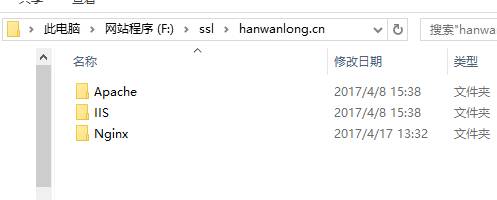

第一步我們將申請(qǐng)好的ssl證書解壓到本地

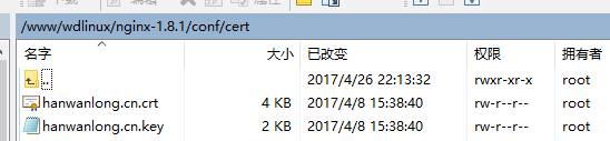

選擇對(duì)應(yīng)版本的證書,如果是雙引擎那么就用Nginx證書,將證書文件及密鑰命名為域名(如下圖)。使用WinSCP上傳至/www/wdlinux/nginx-1.8.1/conf/cert目錄下

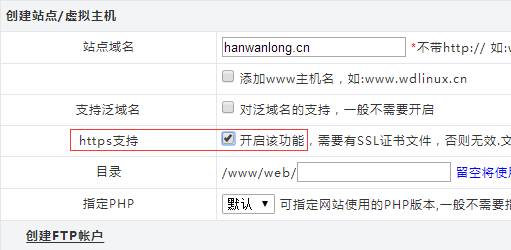

然后再wdcp后臺(tái)新建站點(diǎn)
在https支持選擇開啟

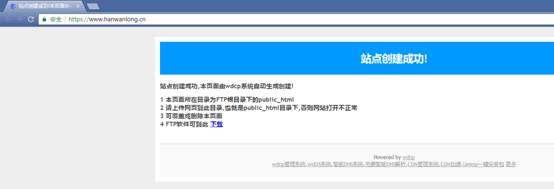

輸入域名//www.hanwanlong.cn查看是否開啟。
訪問正常,到這里還沒結(jié)束,如果直接輸入www.hanwanlong.cn是不會(huì)跳轉(zhuǎn)到https的,需要設(shè)置一下301讓http跳轉(zhuǎn)https 還不影響網(wǎng)站之前。
