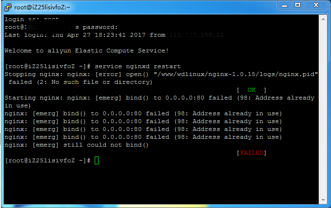

重啟服務(wù)器后wdcp后臺(tái)無(wú)法入    ssh   wdcp重啟也沒(méi)用   nginxd提示端口占用

圖片附件: QQ圖片20170428151429.png (2017-4-28 15:27, 52.13 KB) / 下載次數(shù) 10712

作者: wlforyou    時(shí)間: 2017-4-30 13:12
看看是不是apache開(kāi)啟了
作者: zdc456    時(shí)間: 2017-6-9 15:36
先關(guān)閉APACHE,service wdapache stop,再開(kāi)啟service wdcp start
